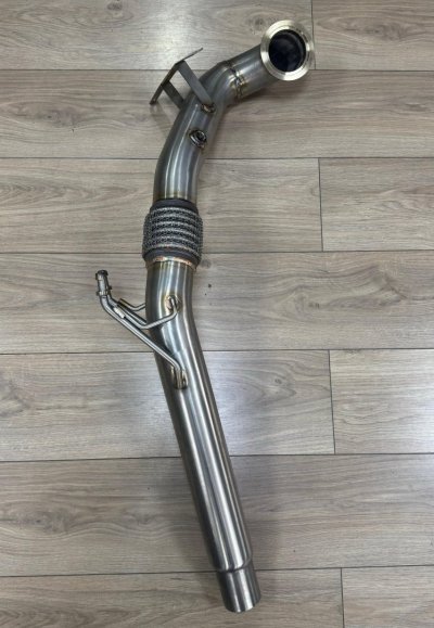

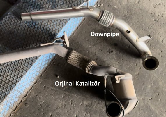

Yüksek tempolu kullanımlarda obd üzerinden sensör verilerini takip ettiğimde EGT’nin (Exhaust Gas Temperature) oldukça yükseldiğini ve uzun bir süre düşemediğini fark ettim. Bunun en büyük sebeplerinden biri, turbo çıkışındaki katalizörün egzoz gazlarının akışını kısıtlaması. Korona döneminde maskeyle nefes alıp vermeye çalıştığımız hâli düşünün; motor da aynı şekilde zorlanıyor:ROFLMAO:
Yüksek EGT peki neye sebep olur? Turbo, piston, segman gibi motor içi parçalarda aşırı ısıya bağlı deformasyonlara yol açabilir. Araç beyni bu sıcaklığı algıladığında ise ateşleme avansını kısarak, yani performansı düşürerek motoru koruma moduna alır.
Bu nedenle Türkiye’de kaliteli ürünler üreten Voortek firmasının aracıma uygun 76 mm downpipe’ını sipariş edip ustamla birlikte montajladık. Egzoz akışı rahatlayınca hem ses daha tok hâle geldi hem de performansta hissedilir bir artış oldu. Çünkü daha rahat gaz tahliyesi demek, daha düşük EGT ve daha iyi performans demek.
Bu arada downpipe sonrası egzoz sesi kesinlikle başkalarını rahatsız etmeyecek seviyede kaldı, aracın orta ve son susturucularına dokunmayı düşünmüyorum.

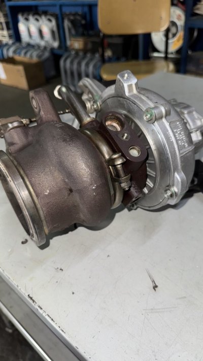

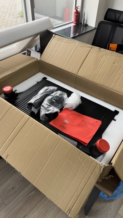

Stok Golf GTI’da kullanılan IHI IS20 turbo, özellikle üst devirlerde hava debisi açısından sınırlı kalabiliyor. Daha yüksek akış kapasitesi ve üst devir verimliliği elde edebilmek adına, Golf R ve S3 modellerinde çıkan IHI IS38 turbo’ya geçiş yapma kararı aldım.
IS38 ile birlikte artacak hava debisi ve yükselen boost basıncı, doğal olarak daha yüksek emme havası sıcaklıklarını (IAT) beraberinde getirebilir. Sıkıştırılan hava doğal olarak ısındıkça yoğunluğu azalır; bu da performans kaybına yol açabilir. Bunun yanında yüksek IAT değerleri, ECU’nun avans geri çekmesine sebep olarak gücü düşürebilir ve uzun vadede detonasyon riskini artırabilir.

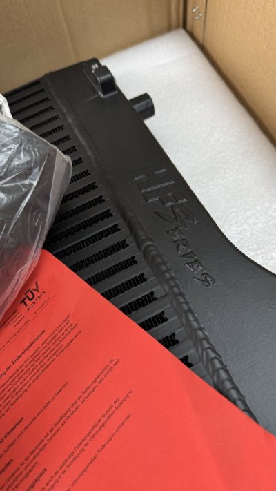

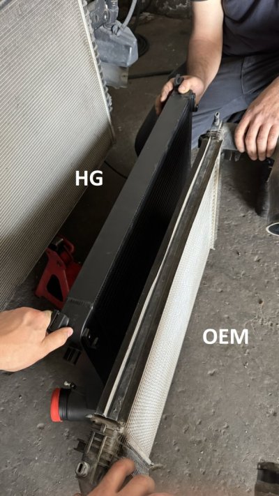

Tüm bu riskleri minimize etmek ve daha stabil, sürdürülebilir bir güç elde edebilmek için soğutma altyapısını da güçlendirmeyi tercih ettik. Bu doğrultuda, HG Motorsports’un bar-and-plate çekirdek yapısına sahip 13,5 litrelik intercooler’ını kullanarak daha düşük ve daha stabil IAT değerleri hedefledik.
Intercooler montajının ardından ilk test sürüşüne çıktığım andan itibaren araçta hissedilir bir rahatlama olduğunu fark ettim. Özellikle gaz tepkilerinin daha stabil hale gelmesi ve üst devirlerdeki hızlanmanın daha kesintisiz olması dikkat çekiciydi. Bu farkın, emme havası sıcaklıklarının daha fazla yükseldiği yaz aylarında çok daha belirgin olacağını düşünüyorum.

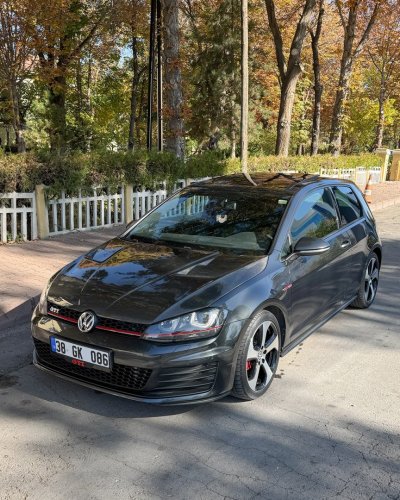

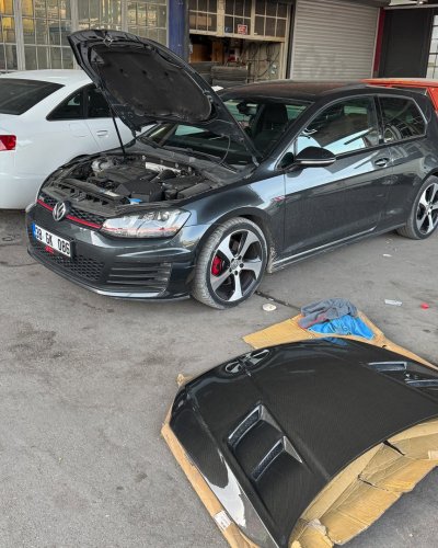

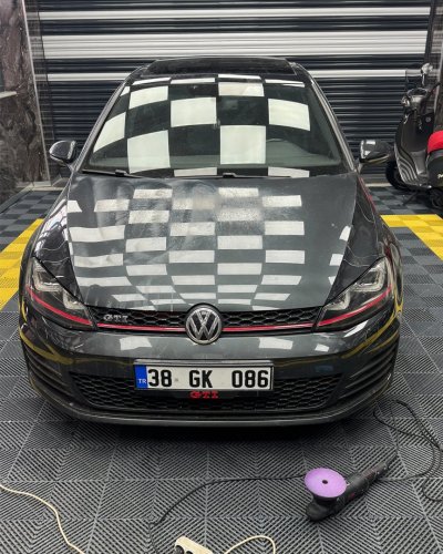

Aracı ilk sahibinden aldığımda ön kaputunda bayiden çıkarken yapılmış bir PPF kaplama vardı. Ama maalesef kullanılan malzeme düşük kaliteymiş. Zamanla PPF yanmış, erimiş ve kaputun üzerinde nokta nokta, neredeyse saca kadar inen izler bırakmıştı. Birçok farklı yerde detailing uygulamaları denense de maalesef hiçbirinden istediğim sonucu alamadım. Gören herkesin ortak yorumu “Bu kaput boyanacak” oldu.
Fakat boyadan sonra renk tonu tutmazsa diye hep bir tereddüt yaşadım. Açıkçası o riski almak istemedim ve uzun süre bu şekilde kullanmaya devam ettim.
Bu haliylede ön kısımdan fotoğraf çekmeye bile çekiniyordum :D
En sonunda bir abimizin Golf GTI’ından çıkan karbon kaputu kendime hayırladım. Zaten uzun zamandır içimde bir karbon kaput hevesi vardı. Böylece hem canımı sıkan görüntüden kurtuldum hem de araç istediğim o daha hırçın görünüme kavuştu.

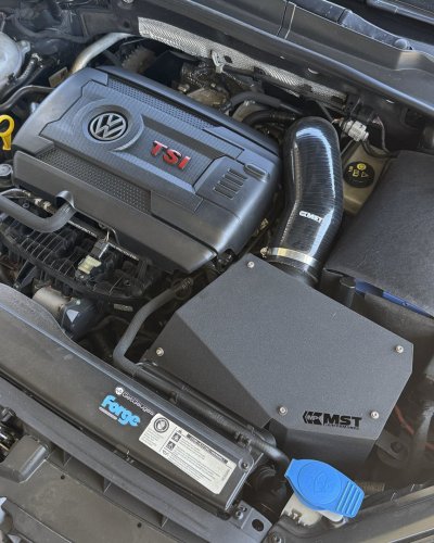

Geçtiğimiz günlerde aracıma MST turbo inlet ve hava filtre kiti montajı yaptım, kısa bir deneyim paylaşmak istedim.
Turbo inlet hava filtresi ile turbo arasında bulunan ve turboya giden havayı taşıyan parçadır. Stok inletler genelde daha dar yapıda olduğu için hava akışı açısından çok verimli olmayabiliyor. Daha geniş ve akışı daha düzgün bir inlet kullanıldığında turbo’nun hava çekişi rahatlıyor ve turbo spool (egzoz gazlarının türbini döndürerek turbonun basınç üretmeye başladığı hıza ulaşma süreci) biraz daha akıcı hale geliyor.
Hava filtre kiti de emiş tarafını rahatlatarak motorun daha rahat nefes almasına yardımcı oluyor. Bunun yanında gaz verdiğinizde duyulan emiş ve turbo sesi de sürüşü daha keyifli hale getiriyor.
Kendi gözlemim; gaz tepkilerinde küçük ama hissedilir bir canlılık olduğu ve motorun genel olarak daha rahat çalıştığı yönünde. Hem hava akışını iyileştiren hem de sürüş hissini olumlu yönde etkileyen güzel bir modifikasyon olduğunu düşünüyorum.
Bundan sonraki adımımız ise yaptığımız tüm mekanik iyileştirmeleri yazılımsal olarak da destekleyerek aracın potansiyelini ortaya çıkarmak olacak :)
