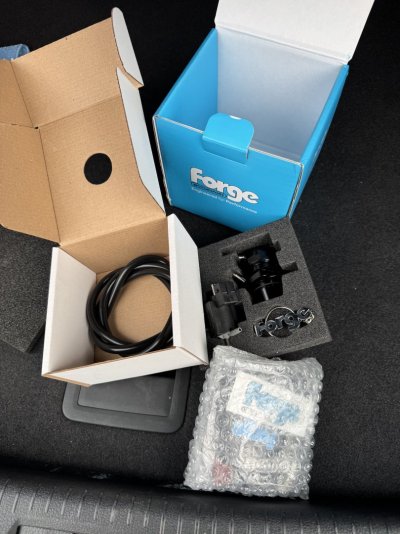

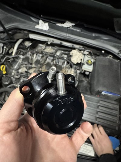

Ses olarak ise bir 2.0 motorun vermesi gereken hissi tam olarak yansıtmıyordu. Bu yüzden orijinal dump valfini iptal edip, EA888 motorlarla uyumlu Forge marka blow-off valfini taktık. Bu parça, kullanılmayan fazla basıncı emiş hattına geri göndermek yerine atmosfere sesli şekilde salarak hepimizin sevdiği o “çaf çuf” seslerini oluşturuyor.

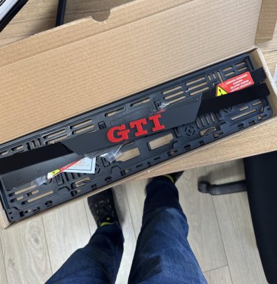

Aracın coupe olmasından dolayı düz bir Golf olmadığı belli oluyor ama yine de üzerine GTI yazılı bir plakalık eklemeyi tercih ettim. Yazı fontu biraz daha küçük olsaydı gerçekten mükemmel olurdu ama maalesef mevcut tasarım böyleydi. O yüzden bu şekilde alıp montajladım.
İyi günlerde kullanın bu arada araç 3 kapılı hatchback

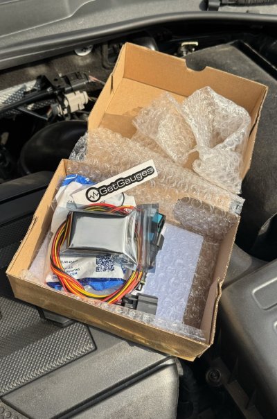

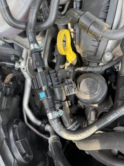

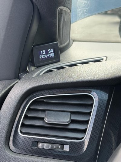

Bu oranın takibini kolaylaştırmak için yüksek basınç pompasından önceki yakıt hattına Continental etanol sensörü taktık. Sensörün çıkışını da GetGauges etanol analiz ekranına bağlayarak, araç içerisinden motora giden yakıtın etanol oranını yüzde olarak takip edip kafam biraz daha rahat gazlayabilmekteyim:)

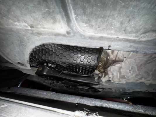

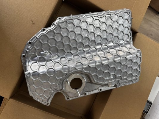

2.0 TSI/TFSI EA888 Gen3 Golf R, GTI ve S3 modellerinde fabrikasyon çıkan plastik yağ karteri, zamanla ısı döngüleri nedeniyle contalardan veya yağ seviye sensörü soketlerinden yağ kaçırma sorunu yaratabiliyor. Yaptığım araştırmalarda, plastik karteri yerine alüminyum karterlerin çok daha dayanıklı olduğunu ve özellikle yurtdışı forumlarda bu konuda olumlu yorumlar bulunduğunu gördüm.
Parça kodlarını karşılaştırdığımda, Skoda Kodiaq’larda kullanılan karterle aynı olduğunu ve bu parçanın alüminyum olarak çıktığını fark ettim. Bunun üzerine hiç vakit kaybetmeden sipariş verip plastik karterden kurtuldum. Böylece hem kronik yağ sızıntısı sorununu çözdüm hem de daha sağlam bir kartere geçmiş oldum.

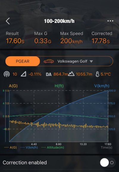

Mekanik veya yazılımsal modifikasyona başlamadan önce aracın motor sağlığını görmek için stok halinde 100–200 km/h hızlanma değerini ölçmek istedim. Sıfır eğimde, 1100 metre rakımda P-Gear ile yaptığım ölçümde corrected değerin 17.78 saniye sonucunu elde ettim. Bu değeri internette araştırdığımda fabrikasyon verilere oldukça yakın olduğunu gördüm.
