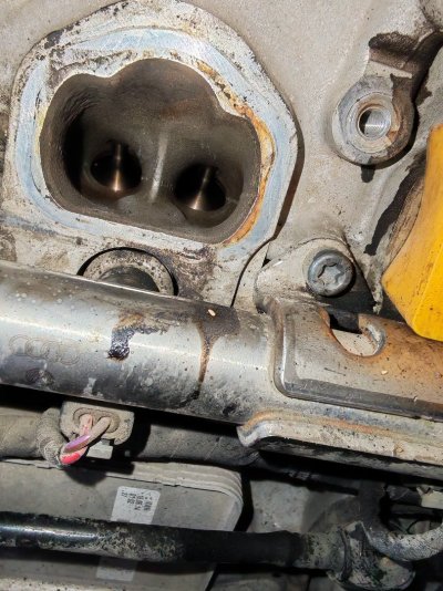

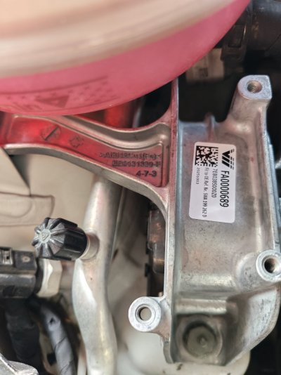

Bugün itibariyle sanayiye götürdüm kurum temizliği yapıldı motor kulaklarını gösterdim çökme var demişlerdi evet çökmüş dedi 2 sini almami söyledi alttaki dedim ona gerek yok olsa zaten vurur vs dedi bir parcaci söyledi gittim lemforder olarak 2 kulak aldim tabii içine bakmadım bende hata takıldıktan sonra üzerinde qr kod vardı okuttum google da karşılığı yok parça üstünde V amblemi var ne markaysa artık ustayla istişare yaptım o dükkana özellikle gönderdim kurumsal onlar çakma vs olmaz dedi inceledi etti lemforder olduğuna dair bişey goremedim yapay zekaya sordum vika marka diyor parçacıya gittim bizde böyle bişey olmaz dedi başka parça aldi eline lemforder kutusundaki logoyu gösterdim parçalarda o yok ya l yazıyor ya v yada koddan bakıyorlar incelerken kazınmış yeri gördüm vw logosunun piyasaya satilan ürünlerde kazinmasi olayi var görünce biraz içim rahatladı ama yan sanayide de isterse kazıma yapar dedim aklimda kaldı usta ben kontrol ettim altında yag haznesi var yan sanayilerde olmaz vs dedi o şekil kapattık konuyu

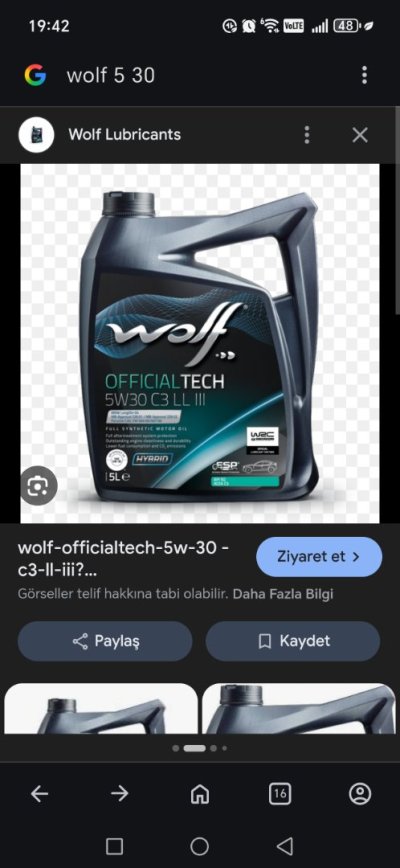

yag olarak wolf diye bir marka vardi bilmiyorum bunu dedim mobil vardı vw onayi yok wolfta 504 onayi vardı bu Belçika mali dedi neyse onu kullandık yağın içine temizlik katkısı koydu biraz çalıştı sonra boşaltıp yeni yag 4lt olarak koydu yanimda malzemem yoktu yağ filtresi mann varmı dedim man yokta mahle olurmu dedi mahle taktırdım ustanın dükkanda bişey yok bu şekil böyle oldu artik
subaplar bayağı kurum bağlamış sıfır gibi oldu araç şuan bir öksürük gibi anında çalışıyor titreme bitti çekişi arttı yag gibi kayıyor

Soba borusundan, aynaya dönüş desek biraz abartıp yanlış anlaşılmaz umarım 😂
Fotoğraflar için ve bu konuya yaptığınız ekleme için çok teşekkür ederim.
Motor kulağında ustanızın sürekli çalışığı bir parçacıysa özellikle yanlış yapmamışlardır diye düşünmek istiyorum. Varsa elinde lemförder motor kulağı olan arkadaşlar foto atıp karşılaştırabilirsiniz ya da başka bir parçacıya gidip foto çekip kıyaslayabilirsiniz içinizi rahatlatmak için. Kalitesiz bir marka da olsa geri dönüşü olmayan bir yere gitmeyecektir konu.
Ancak araca konulan yağın ne olduğu konusunda hiçbir fikrim yok ilk defa bu mesajla tanışıyorum kendisiyle. Ben motor yağı, filtre vb konularda biraz kıl bir tip olduğum için yağı en kısa zamanda değiştirirdim sanırım.
@Bdog valla yağ konusu benimde içime sinmedi ama bmw porche birde vw 504 507 onayi olunca olsun dedim mobilin onayi yoktu sıkıntı olacağını sanmam usta kendini geliştirmemis temizlik makinası almış ama dükkanda uag filtre vs yok sanırım en azından yag filtre vs olsa iyi olurdu

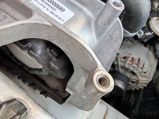

kulak için başka bir parçacıya gittim bakmak istedim alıcı olmadığımi anladi şimdi yukardan indirtme dedi herhangi bir kutu lemf verdi L logosu var kodu var
ben lemforder olsam simgemi veya lemf bile olsa yazarim ama çakma olsa L yazarim neden V yazayim oda var dedim
insanların aklini niye karıştırıyorsunuz dedim usta sana 3 yıl ben garanti veriyorum dedi her zaman aldığım yer kurumsal onlar çalışan zaten dukkan sahibi değil dedi
aklında olsun o zaman 2 gün sonra patlarsa gelirim dedim
    72.5 KB · Görüntüleme: 16
@La1end Markası Corteco
Bu marka genelde oem contaları üretir. Bir çok Volkswagen araçta da bu markanın contalarından bulunur. Birde elring var.
Motor kulağı ürettiklerini bilmiyordum. Ancak onun da içerisi kauçuk olduğu için sonuç olarak adamların uzmanlık alanı.
Yinede lemförder değil sonuç olarak.

Onaylı yağ olayına pek takılmıyorum. Şu an birçok Euro 5 Euro 6 tsi tdi motora castrol üzerinden örnek verecek olursak edge yerine magnatec kullanıyor ustalar. Çok da sıkıntı edilecek bir durum değil. Ancak her marka için geçerli değil bu dediğim. Vag grubu, opel, psa 1.5 hdi için kullanmış birisiyim. Bende farklı tiplerde yağ kullandım. Özellikle 2.0 cdti insignia da 140 bin km’den 320 bin km ye kadar hiçbir sorun sıkıntı yaşamadım. O km ye rağmen yağ eksiltmem 15 bin bakım aralığına rağmen 500 ml civarlarıydı.
Kullanılan marka olan wolf çok üst segment değil ancak 1 bakım için idare eder sorun olmaz. Kullanabilirsiniz
