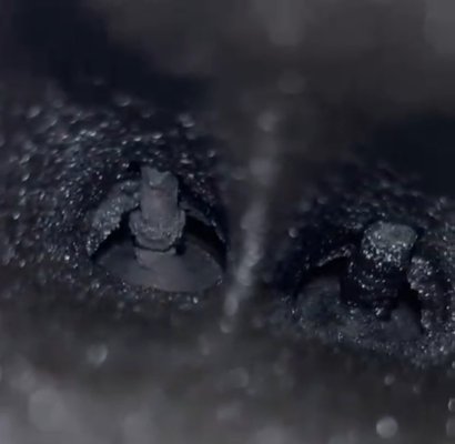

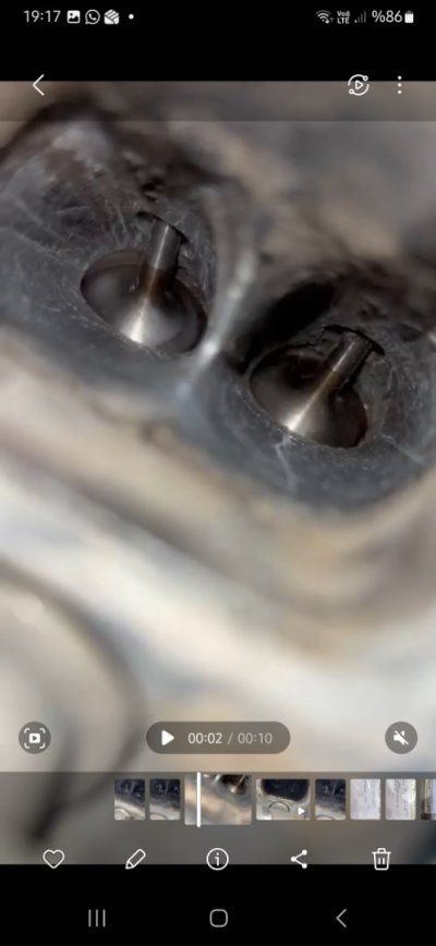

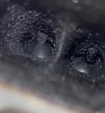

Merhabalar tekrardan, aracı teslim aldım, saolsunlar öncesi ve sonrası olarak video çekmişler ama video yüklenmiyor ben ekran görüntüsü alıp kırptım. Servis %30 indirimle beraber 8600 tl bir ücret aldı.
1- aracın rölanti titremesi gitti.
2- düşük devirde gaza yüklendiğimde dizel araç gibi titreme yapıyordu artık daha rafine ve titreşimsiz bi sürüş var.
3- 2cr stage 1 yazılım var 2 kişi 8.73 saniyede 0-100 yapıyordu şuan 2 kişi aynı yolda 8.28 süre aldık.
Deneyimlerim bu şekilde ben memnun kaldım bence sürüş anlamında çok farketti. Zaten fotoğraflardan da anlaşılacağı üzere araç resmen kurum altındaymış.
