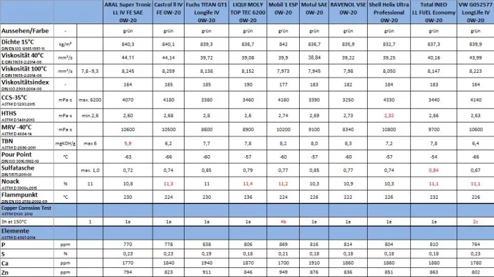

PCV sisteminin güncel araçlarda çalışma mantığından kaynaklı bir miktar yağ görmek normaldir. Hafif, yarı kuru bir tabaka şeklindeyse bu normal bir durum.
Bu arada attığınız görseldeki yağın teknik spesifikasyonlarına bir göz attım, kağıt üstünde Motul 5W-30dan daha iyi bir parlama noktası değerine sahip, bu değer tek başına yağlar arası üstünlük oluşturmaz tabi ama uzun yıllardır yağ üreten yeni bir marka öğretmiş oldu bana bir konu.
