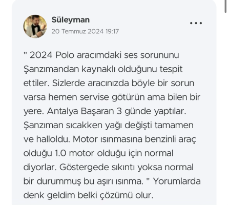

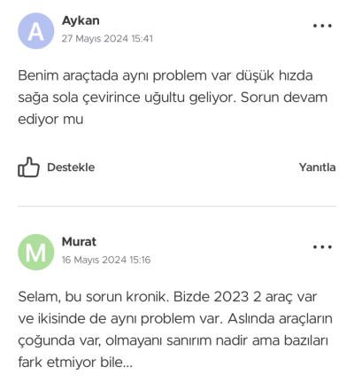

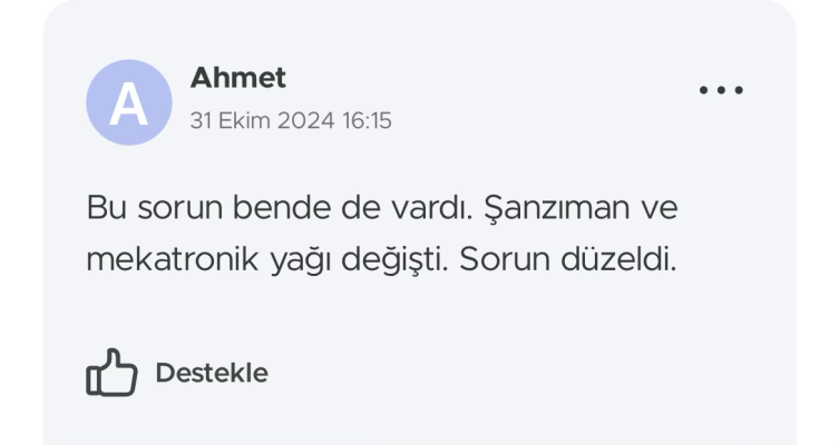

Bu konuyu açmadan önce google üzerinde bakmıştım adamın biri aynı sorunu yaşamış
Şanzıman yağını değişmişler
Sorun ortan kalktı diye şikayetini kaldırmıştı
