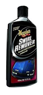

bi kaç seçenek var aslında
yorumlara ekliyorum şimdiden cevaplar için teşekkürler :)
bu ürünlerden hangisi ile el ile daha iyi sonuç alırım? amacım mükemmel bir şekilde çizik almak değil güneş vurunca olan hareler ve boya yüzeyindeki oksitlenme gitsin.
üzerine vonixx carnabua wax sürücem. her yıkamada koch chemie pw (protector wax) kullanıyorum

El ile pasta için su bazlı kalın pasta ve boya koruma özelliği olan hare giderici almamı söyledi
Koch chemie h9.02 kalın pasta alıcam 250 ml güzel bir akşam aracı yıkayıp sokak lambası altında uğraşıcam. sarı renk yandığı için bütün çizikleri kusurları gösterecektir.

2. Konu için ise loew cornell tarzı rötuş yapmalık kalemler var. Bu şekilde uca sahip rötuş boyası satan yerler de var. Uçlu kalem ucu gibi olduğu için rötuşu çok hassas yapabilirsin. Çelik rötuş düz yüzeyde olan derin çiziklerde çok etkili. Hepsiburadadan falan çelik alıp denenebilir. Hoşunuza gitmezse aynı dk silersiniz olur biter. İz kalmaz. Fırçayla falan rötuş yapmaya göre ikisi de epey kusursuz çıkacaktır.
3. Konuda da glaze türü kapatıcı ürünlerle kapatmak çözüm olabilir. Elle pasta zaten imkansıza yakın, makum makineler kaç bin devirde verniği ısıttıktan sonra ancak aşındırabiliyor. 3in1 wax yapa yapa da devam edilebilir. Glaze ömrü kısadır, glaze üstü wax ekstra kısa ömrü olur. Ama günü kurtarmak adna polisaj yapılamıyorsa bunlar şart.

Ben el ile pasta cila yaptım 3 saatte b segment sedan aracı anca yaptım kan ter içinde kaldım iyi karar vermişsiniz, ama malum bende bütçe yok :) önerdiğiniz polisaj markası var mı?,zımparayı nalburdan mı alayım yoksa internetten araç için zımparalardan mı alayım acaba,opak siyah öneriniz varmı acaba ton ve marka olarak bende sprey vernik vardı,pasta ile zorlayayım ben bu boya geçmesini
elle boyadan cizik alınmaz anca pastanın kapatıcı özelliği sizi yanıltır. haksız mıyım @forzaGilles
