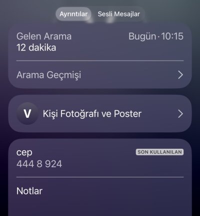

Yine arandım:) çalışmalar devam ediyormuş arayan ipek hanım, kendisine çalışma olduğuna dair bana bir belge verir misiniz dedim fakat o konuşmalarımız kayıt altında belge yerine geçiyor diyince, ben yazılı görsel istiyorum dedim :) bu şekilde veremiyormuş, konuşmalarımızı Almanya’ya mail atacağım dedim, atabilirsiniz biz de bekliyoruz yazılımı dedi:)

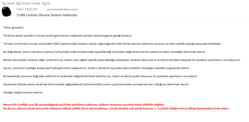

Bugün bana da dönüş yaptılar. Bu şekilde cevap verildi.
Bu özelliği bekleyen herkes için tekrar edeyim. Ülkemizdeki tabelalar bu sistemlere uygun olmadığından uzun yolda sistem sürekli uyarı veriyor ve araca binince ilk iş bunu kapatmak oluyor. Bize gelse bile güncellemesini yaptırmam o kadar.
