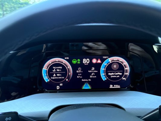

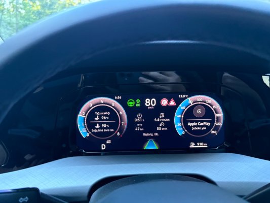

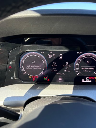

Bulgar pasaport kontrolünden geçer geçmez daha sınırda iken trafik işaretleri kullanım alanı dışı dedi ve tabela okumalarım gitti :((

şimdi aramızda yabancı forumlara üye olan vardır mutlaka, bence o forumlardaki konularda tabela okuma ile alakalı bir şey var ise aşağıdaki yazdıklarımı ekleyerek daha sade çevirip atabilir belki bilen birisi vardır…
tabela okuma sisteminde kodlar varmış, örneğin sistem içinde 122-133-144 gibi bu rakamları kafadan salladım:) , şimdi bu tarz rakamlar yazdığını düşünürsek, Türkiye den araç çıktığı zaman sistem de bu numaralar olduğu için çalışıyor, Ülkemize ait bir numara mutlaka var olduğunu düşünecek olursak ve numara tabela sisteminde yazmıyorsa örneğin 123 diyelim, otomatikman çalışmıyor…
bize şu lazım desek mesela bizim araçlarda bu tabela okumasının çalışması için yasılım içindeki kodlar sayılar adı her neyse bunu tespit edip bir araçta denemek…
yada avrupa daki araçlarda bu kodlar var avrupaya dahil olmayan araçlar yok mu örneğin bizim araçlar örneğin bulgara gidince bu çalışıyor acaba suriye iran ırak gibi Ülkelere geçince çalışıyor mu🤔
Bu sistemin VAG tarafından "coğrafyaya yani ülkeye göre" kısıtlanmış olduğu kesin.
Neden kısıtlamış onu bilmiyoruz. Tahminim Doğuş un bir ücret ödemesi söz konusu olabilir.
Teknik bir açıklaması olamaz çünkü başka her marka Türkiye de tabela okuyor. Hem de sınıf gözetmeksizin VW hariç her marka araç okuyabiliyor.
Bence de kısıtlama aracın bulunduğu konuma göre devreye girip çıkıyor, Örneğin arabada navigasyon yok ama otoyola girdiğimde şerit takip ekranda 3 şeride çıkıyor ve araçları 3 ayrı şeritte gösterebiliyor, otoyoldan çıkınca tek şeride düşüyor tekrar. Araç konumunu algılayıp altyapıdaki haritaya göre tepki veriyor kesinlikle, Doğuş'un salladığı gibi Türkiye'deki tabelaları formatından dolayı okuyamıyor hikayesiyle alakası yok bence.
araçta gps var. obdelevenden telemetri unitesindeki canlı verilere bakarken arac bulunduğu kordinatı söyleyebiliyor.
O zaman bı soru
Navigasyon olmama sebebi internet bağlantısı olmaması mi? Eğer öyleyse çok basit bi değişiklik ile bu mümkün iken niye yapmıyorlar? Sahi niye sorguluyorum tabela bile okumuyor Doğuş akıllı davrandığı nerde görülmüş
O zaman bı soru
navi olmama nedeni media unitesinin desteklememesi
O zaman bı soru
@omer in dediği doğru,
ben araçta gizli özellikleri açtırdığım zaman @enderelektronik te adaşımla bu konuyu konuştuk, benim aracın media bilgilerini alıp sormuştu maalesef navigasyon desteği yok olsa zaten o an yaptırıp kadrana da yönlendirecektim…
bu sistem için maalesef discovery pro media şart yarın sabah oradayım sfd2 kilitlerini artık sorunsuz açıyormuş bu benim içinde iyi oldu çünkü discovery pro için hareket alanım kısıtlanıyordu, bakalım yarın neler olacak kendi konumda paylaşacağım…
