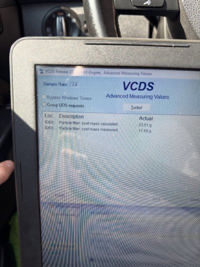

Bugün cihazla baktığımda 690 km dir jenerasyona girmediği hesaplanan partikül gramı bu şekildeydi cihazı kapatır kapatmaz jenerasyona girdi araç
