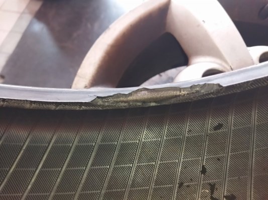

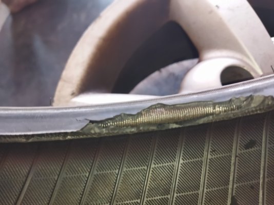

Bugün öglen arabaya bindim.
5 dakika sonra Araç lastik basınç uyarı sistemi hata verdi.
" Sağ arka lastik basınç düsük"
Sonra bir benzinliğe girdim. Verdim havayı
Oooo 17 psi a kadar düsmüş.
Dedim bu normal hava azalması degil ! Kesin çivi girmiş. Lastiğe bir göz gezdirdim ...saplanan vida net gözüme ilisti.
Neyse 37 psi hava basıp dogru benim 15 yıldır gittigim lastikciye cektim aracı
Basit bir lastik yama operasyonu olacak !!!
Çırak geldi bijonları söktü,,, aldı lastigi janttan ayırmak icin düzeneğe oturttu.

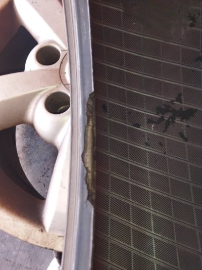

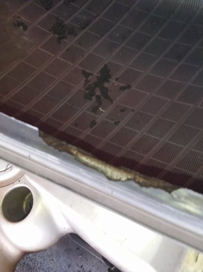

Lastigi janttan kanırtırken olan oldu
Lastiği pert etti. Resimler aşağıda.
Yakın çekim oldugu için son resimde lastigin hangi lokal bölgesinde oldugunu sematik olarak işaretliyorum.

Geçmiş olsun..
Yakın zamanda benim de lastiğe cıvata girmişti. https://www.golftutkusu.com/topic/15377-bugun-gunlerden-lastik-basinci/page/3#post-434495
sizin durumda acaba lastik kusuru nedeniyle mi hasar aldı yoksa tamir hatası mı vardı?
gelelim çözümlere..
madem aranıp da bulunmuyor bu falken, lastikçi sağlam olan diğer tarafı alıp yenisini taksın farkı da ayıplı iş kısmından halletsin.. nasıl olsa bu çırakla birine daha falken lazım olabilir..
diğer seçenek stepne..
bir lastik daha alınır. Sağlam falken stepneye geçer. 2017 üretim stepne de emekliye ayrılır..
tabii ki tam boy stepneyse..

Öyle bir kopma daha önce rastlamadım. O sebeple hatalı olabilir mi diye ihtimali değerlendirdim. O zaman sanat ile lastik arasına sürülen yapıştırıcıdan kaynaklı böyle bir durum olmuş..

Senin falkenlerin defolu. Diger 3 lastiğindede aynı bölgede yırtıklar olabilir. Canını seviyosan git söktür baktır diyor. Yangına saf oksijen basıyor .

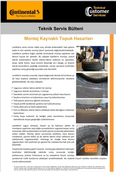

Sorularınızın cevabı bu dokümanda. continental sorumluluk muafiyeti için bu bülteni yayınlayıp topu lastikçiye atmış.

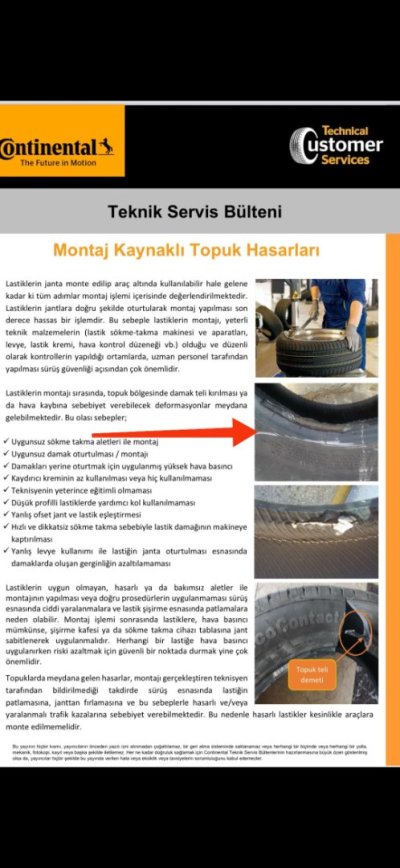

conti / 2.resimdeki hasar, konum koordinat olarak tam bendeki hasarla örtüsüyor
Conti bu belgeyi , dokümanı hangi başlıkta paylaşmış?
"Montaj / sökme / takma" hasarları !!!
Fabrikasyon bir defo durumu yok yani
Yani bendeki bu hasar bugün işcilik hatasıyla oldu diyebiliriz.
Ufak bir ihtimal daha varki
Lastikleri 2 yıl önce falken bayisinden sıfır taktırırken bu montaj hatası olsa ?
Bu tip bi hasarla bu lastik ne balans tutardı ne hava tutardı (havayı o bölgeden kaçırır) 2 yıl yollarda gezemezdim
