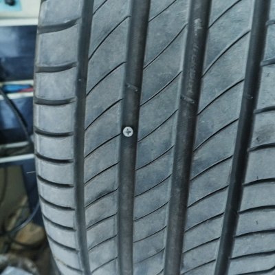

Lastik demişken başıma gelen bir olay..
Lastik kontrolü yapmadan evden ayrıldım yaklaşık 1 km sonra yandaki araç arka lastiğiniz tamamen inmiş durumda dedi. Uyarı da vermemişti. Hemen sağa çektim baktım hava kalmamış. Lastikçiyi aradım. Birini gönderebilir misin ya da değiştirip mi geleyim dedim. Bekle göndereyim dedi. 10 dk geçti gelen yok. Araçta pompa vardı hemen bastım, yere basmaktan kurtuldu . Lastikçiye gittim, yeni çıkacaklardı.. baktık cıvata girmiş..
Neyse, işin özeti bir pompa bile yeri gelince öyle işe yarıyor ki..
Tedbirden zarar gelmez.
Lastik patlaması ile ilgili yukarıdaki olayda uyarı vermemişti.
Bugün biraz sürüş yaptıktan sonra lastik uyarı verdi. Hemen pompa yardımı ile kontrol ettiğimde 24,5 psi olduğunu gördüm. Lastikler 32,5 psi ayarlıydı.
Hemen 30 psi yapıp lastikçiye gittim.
Önceki olayda inmiş lastik ile başlanan yolculukta uyarı vermemişti. Burada yolda olunca ya da tam hava kaybı olmadığı için uyarı verdi de denilebilir.
Özetle uyarı sistemi çalışıyor ve bir pompa lastikçiye kadar sizi idare edebiliyorun örneği oldu diyebilirim.
Geçmişler olsun.
Delik aşırı büyük değilse hareket halinde lastik havası az iner, durunca hızlıca iner. Tecrübem o yönde olmuştu.
Geçmiş olsun. Bildiğim kadarıyla ABS beyninden tekerlerin dönme sayısına bakarak inip inmediğini algılıyor araç. Yeri geldi 15 psi olduğunda bile uyarı vermedi, yeri geldi yazlık kışlık geçişinde jantları değiştikten 1 gün sonra uyarı verdi.
Sağlıklı sistem denemez ama hiç olmamasından iyidir.

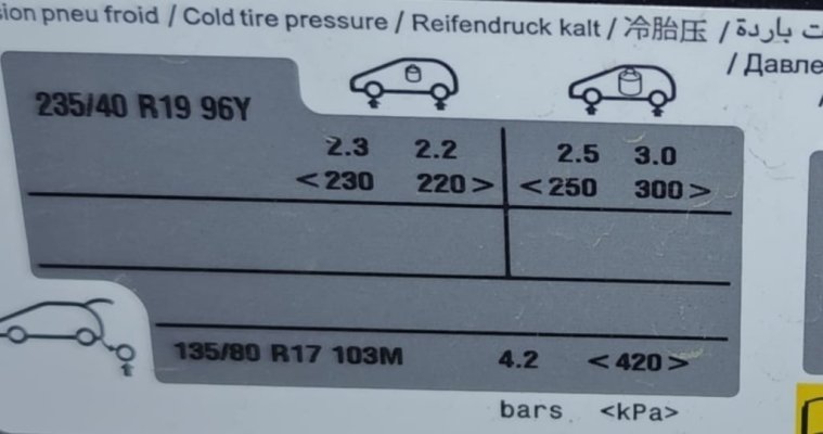

235/40/19 Peugeot 508 Lastik etiketi
Kardeşime söyledim etiketi bir at bakalım.
Yüksüz etiketi beklentime göre az geldi. En azından 34 psi beklerdim.
@forzaGilles sizin görüşleriniz ne olurdu?

Aracın ağırlığa göre değişir ancak genel uygulamada lastik ölçüleri büyüdükçe basınç değerleri azalır. Tabi biz kafamızda hesap kitap yapamayacağımız için... Bu yüzden fabrika verilerine yakın tutmak iyi olacaktır.
Mesela 195/60 bir lastikte ortalama 3bar ise, 225/40 bir lastikte 2.5-2.7 bar arası olabilir. Ancak dediğim gibi aracın ağırlığına göre değişir bu değerler.
Mantık aynen öyle. Benim bisiklete 100 basıyorum mesela
