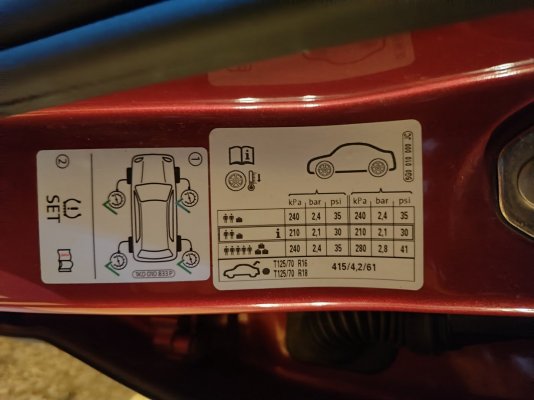

1.6 dizel 110 beygir aracımdaki önerilen lastik basınç değeri bu şekilde, yeni kışlık lastik takdırdım bir 20 gün oldu cihazla ölçüm yaptığımda önler 31 arka 30 çıktı 35 e şişirdim, tek kişi kullanımda sizce 35 ideal midir? Birde fotoğrafta ikinci değerin yanında i harfli 30 basınç gösteriyor onu tam anlayamadım bilen biri varsa aydınlatırsa sevinirim.

İ harfi konfor ve soğuk basınçtır.
Aracınız hiç hareket etmemiş ya da en fazla 500 metre hareket etmişse belirtilen değeri basabilirsiniz.
35 ekonomi ve sıcak basınçtır.
Benim aracımda konfor ve sıcak basınç ayrı yazmıyor. Bu sebeple her ikisini de 32 basmam gerektiği yazıyor.
Tek kişi kullanımda 30 aşağısına düşmeden, 35'e kadar deneyiniz. Hangisi konforlu geliyorsa ideal olacaktır.
