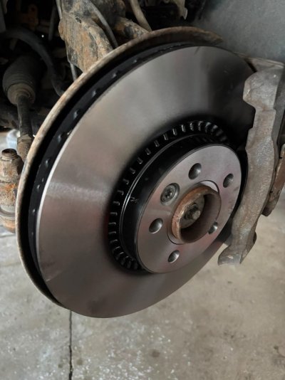

10 günde 6400 km yapınca, yıllık bakım 3 ayda gelmiş oldu (bkz: https://www.golftutkusu.com/topic/28380-samsundan-italyaya-10-gunde-6440-km/).

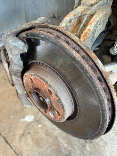

Fakat yıllık bakımdan önce fren diskleri, balataları ve z-rotları değiştirmem gerekiyordu.
WhatsApp Image 2026-07-31 at 08.37.38 (1).jpeg​

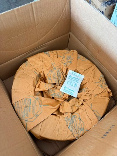

Yetkili servis fiyatları uçuk olduğu için internetten şase numarasına göre sipariş verdim fakat XC70'te 3 çeşit disk ve balata çeşidi (normal, karavan çekme, polis/ambulans) olduğunu bilmiyordum :) Bu yüzden bu işlem birkaç hafta sürdü ve tüm seti TRW almayı planlamış olsam da arka diskler stoktan dolayı Brembo olmak zorunda kaldı. Burada, iade ve değişim işlemini sorunsuz yapan Cepoto firması iyi bir müşteri kazandı.
Nereden nereye :)
WhatsApp Image 2026-07-31 at 08.37.39.jpeg​

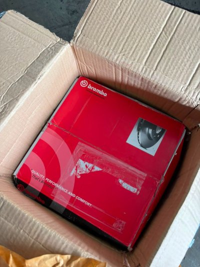

NFS oyunlarından beri hep ilgimi çeken Brembolarla tanışmak ilk kez nasip oldu ve ne hikmetse TRW'den ucuzdu. Giriş seviyesi diski olabilir; arka taraf olduğu için pek önemsemedim.

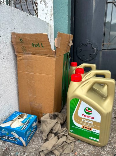

Sonraki hafta ise ilk fırsatta yağı kendim değiştirdim. Bakım konusundan bilenler olacaktır, 24 litre yağ almıştım zamanında. Bidonlardan birini 3 ay önce açıp 2 litre yağı bu bakıma kadar bekletmek zorunda kaldığım için endişeliydim fakat bardağa koyup karşılaştırma yaptığımda bir fark göremedim. 6 litre yağ ve Mann yağ filtresiyle işlem tamam; elim iyice alışıyor.

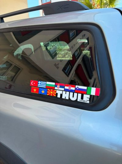

Son olarak, XC70'in bize eşlik ettiği ülkeleri hatırlamak amacıyla ve anı olması için aklımda uzun zamandır bir fikir vardı. Olur mu olmaz mı, nasıl olur, yanlış anlaşılır mı vs derken onu da hayata geçirmiş oldum. Amacım, nasip olursa, camı olabildiği kadar doldurmak...
