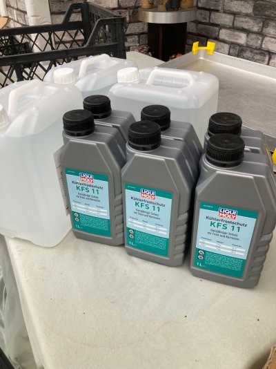

Yetkili servis dışarı sıvı satışı yapmadığı için Volvo onayını Liqui Moly'de buldum ve sistem 12 litre olduğu için Egemot'tan 6 litre antifriz ile 3 kez flush yapmak için 15 litre saf su aldım. Yapılan işlem soğuk motorda boşaltma yapıp saf su ilave ettikten sonra 15-20 dakika kalorifer en sıcakta düşük üflemeye çalıştırarak sistemde yeni suyu gezdirmek suretiyle motor soğuyunca işlemi tekrarlamak kısaca.

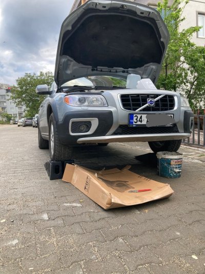

Radyatör alt hortumunu sökerek yapmayı planlıyordum fakat sökmem mümkün olmadığı için radyatör gider tapasıyla işlemi yaptım ve bu tapa hem plastik hem de yerinden çıkmayan, tırnaklı ve sadece gevşeyip sıkılan acayip bir sistem olduğu için çok uğraştım ve radyatörü elime almanın ucundan döndüm. Bir daha orayı kesinlikle ellemeyeceğim. Büyük tecrübe oldu. Zaten komple flush yapma amacım da soğutma suyuna 4-5 yıl hiç dönüp arkama bakmamak.

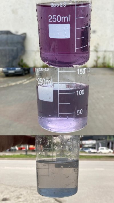

Arabanın altına gire çıka elim kolum boynum tutuldu fakat içime sindi. Zira olması gereken renk mavi veya yeşil olmalıyken muhtemelen bu ikisi karıştığı için mor bir sıvı çıktı. 3. işlemin sonunda sistem artık temiz göründüğü için yeni (mavi) antifrizi ekleyerek işlemi tamamladım.
