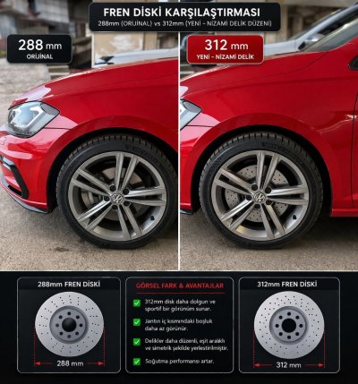

312 mm disk geçiş
Yapay zeka destekli bir deneme yaptım. ön kısmın bu şekilde delikli olması arkaların deliksiz kalması kötü durur mu?

Aynı yükseltme için parçaları aldım nasipse bu hafta sonu 312 mm ye geçeceğim TRW deliksiz tercih ettim delikli biraz abartı duruyor kendi fikrim tabiki f/p olarakta üzmedi bütün seti trw aldım disk balata,inşallah ötmez :)
