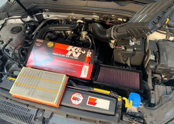

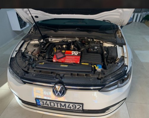

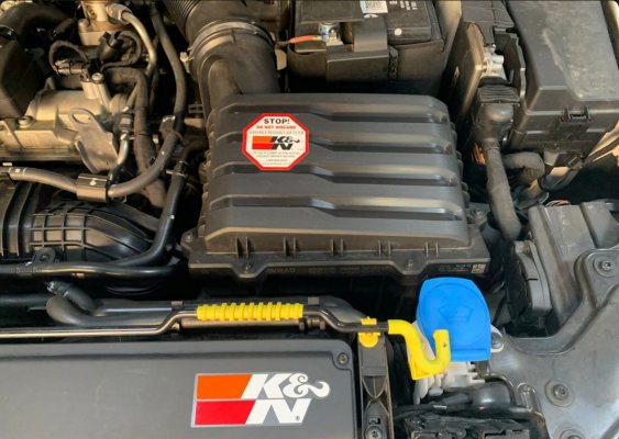

Golf 8 1.0etsi K&N 33-3111 Kutu İçi Filtre
Hocam bence IAT de kayda değer bir düşüş olmamış hatta artış olmuş durarken, araç motor içi Golf 8 ve 8.5 oldukça az hava alıyor (aerodinamik yapı nedeniyle ızgaralar küçük) bundan dolayı bence bu modlama para israfı gibi geliyor bana, bunun yerine kutu içi filtre yapılabilir.

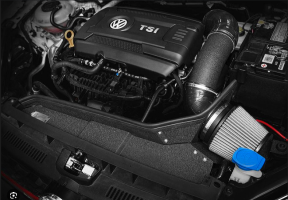

Aynen hocam yapı gereği hava alamıyor, şimdilik kış olduğu için bu şekilde kullanıyorum. Yaza doğru çizimlerini yapıp üretmeyi planladığım hava emiş kutusu olacak. ondan sonra fark edilir bir düzeyde düşüş bekliyorum.
bu şekilde önden gelen havayı toplayıp filtreye iletecek. bilinen markaların fiyatları çok yüksek yazmıyorum bile :D

akşam üstü ( whatsapp hattı : +90 536 774 39 28 ) birlas ile görüştüm stoklara girmiş yeni ürünler...
hepsiburada dan sipariş ver indirimli alacaksın dedi bu rakama geldi kutu içi aldım...
