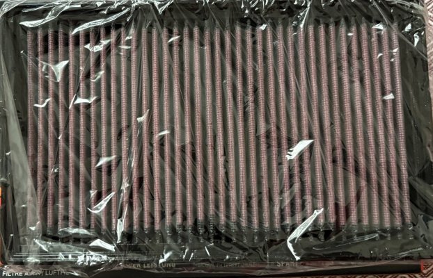

Merhaba arkadaşlar kutu içi ve bu tarz K&N ürünleri için tecrübesi olanlar yorum yapabilir mi...
Güncel kutu içi temin edildi...
Ben direkt kutu içini aldım. 1.5 tsi. Hafif homurtu veriyor. Daha rahat hava alıyor gibime geliyor. Maliyetten kısıyor. Temizle yağla tak. Psikolojik 1-2 beygir belkii veriyordur

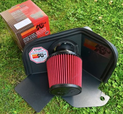

Teori de belki fark olsa da pratikte muhtemelen bir fark yoktur. Bu gösterdiğiniz ürünün kalıp alma şekli farklı.
Standart bir kalıba koyup belli bir süre bekleyip almak yerine, koydukları kalıbı 360 derece her tarafa rotate ederek ürünü ortaya çıkartıyorlar buda ürünün kalıpta eşit şekilde dağılıp daha akıcı daha pürüssüz bir yüzey oluşturmasını sağlıyor. Asıl amacı da burada ortaya çıkıyor. Standart bir intake sisteminden daha iyi air flow sağladıklarını iddia ediyorlar.
Vadettikleri rakamlar illaki olur 7beygir 9tork gelebilir ama bu 1.0 110 beygirlik motorda olmayacağı aşikar.
Forumda yazılım işiyle uğraşanlar varsa bu durumu size açıklar zaten.
Elinizde 300 350 beygirlik bir motor olsa ve halk tabiriyle gerçekten işin suyunu çıkarana kadar güç almak istiyorsanız evet o zaman işe yarar.
En basit haliyle içeri giren havanın soğukluğu, hacmi ve akış hızı size yazılımla oynama konusunda yardımcı olacaktır.

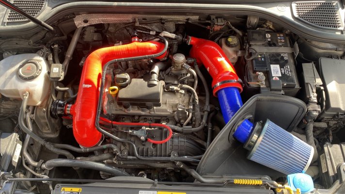

@metinkar Hocam filtreyi tek başına montajlarsanız psikolojik etkisi ve ses artışı dışında bir avantajı olmayacaktır hatta trafikte iat (intake air temp) derecesi artacaktır. öncesi ve sonrası obd cihazı ile log aldım ve sonuçlar;
öncesi
dur kalk trafikte max 53 derece
50 60km/h hızla sabit akan trafikte min 33 derece
sonrası
dur kalk trafikte max 65 derece
50 60km/h hızla sabit akan trafikte min 32 derece
aldığım loglar arasında 1 saat var yok yani hem hava hemde trafik düzeyi aynı idi. tabiki bunlar amatör ölçümler.
kanıtlayamadığım tek avantajı ise alt devirlerde gaz tepkisinde hissedilir bir artış, üst devirlerde bir değişiklik yok gibi.
filtre montajı yapıldığında görselde gözüktüğü gibi sadece ısı kazanı ile montajlanırsa trafikte önden hava akışı çok yeterli gelmiyor ve kaput altındaki sıcaklığı çekiyor.
MAVİ BORU GEÇİCİ OLARAK MONTAJLANDI.
yazılım olmadan bu şekilde inlet, blowoff, filtre ve spor egsoz montajı olur ise bariz bir fark oluyor.

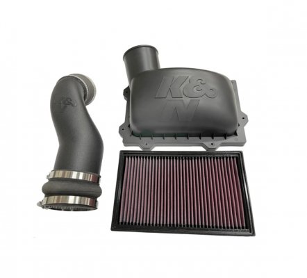

Hocam bence IAT de kayda değer bir düşüş olmamış hatta artış olmuş durarken, araç motor içi Golf 8 ve 8.5 oldukça az hava alıyor (aerodinamik yapı nedeniyle ızgaralar küçük) bundan dolayı bence bu modlama para israfı gibi geliyor bana, bunun yerine kutu içi filtre yapılabilir.

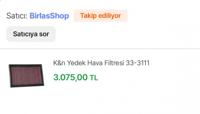

akşam üstü ( whatsapp hattı : +90 536 774 39 28 ) birlas ile görüştüm stoklara girmiş yeni ürünler...
hepsiburada dan sipariş ver indirimli alacaksın dedi bu rakama geldi kutu içi aldım...
