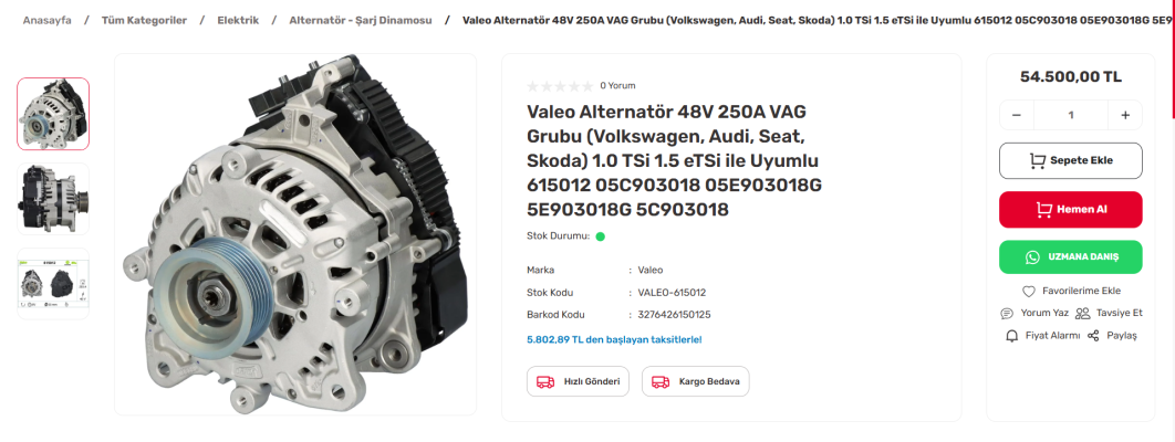

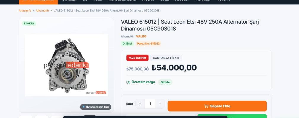

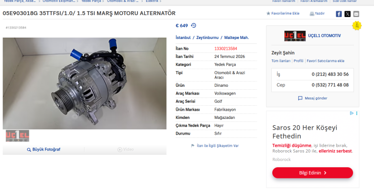

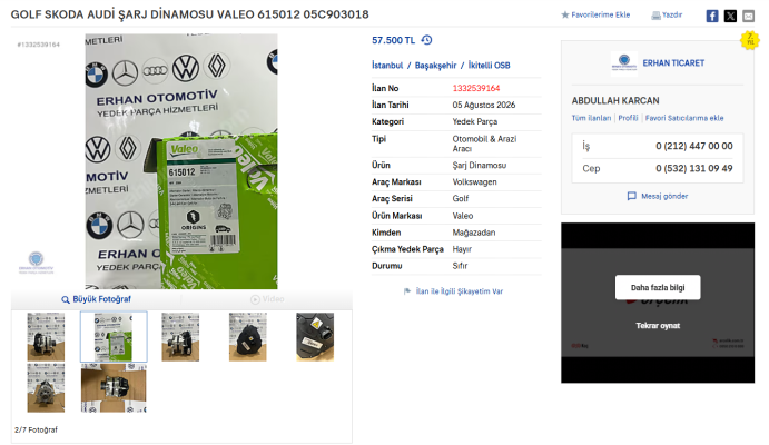

Dışarıda genellikle valeo takıyorlar. Birkaç ay öncesine kadar karaborsa oldu valeo'lar . Şu an aktif olarak piyasada yaygın mı bilmiyorum. İnternet satıcıları ve vag yedek parçacılarında 55-70 arası fiyatlanıyor. İlanların hepsi güncel. Birinde 650 euro yazıyor onu da ekledim görseller arasında.
Garanti konusu, montaj yapan yerler "sözde" garanti veriyor. Ama tek başına 55-60 a satan yerlerde garanti vermiyorlar. Merakımdan sordum birkaç satıcıya . Olumsuz dönüş almadık revize parça zaten falan diyorlar ama palavra tabi ki
Onarılmış tamir edilmiş alternatör satan, takanda var. Aracın bozuk alternatörünü söküp, onarım görmüşünü takıyorlar. Kendi alternatörünün kartını tamir ettirende var.
Yani kimseye öneri niteliğinde değil ama başıma gelse izleyeceğim yol tamir ilk önceliğim olur.
Oda olmadı çıkma alternatör almak yerine, parçacılardan faturalı alternatör kovalayıp dışarıda değişimini sağlarım. 650 euro olan ilanı katmadan, tanıdık vasıtasıyla 50.000TL alternatör edinsem, montaj+tanıtma+adaptasyon yapılacak yine 60.000'e sıyrılırım diye düşünüyorum. Sosyal medyada Ankara'da bir sayfada denk gelmiştim araç dükkana değişen alternatörün tanıtılması arıza kayıtlarının silinmesi için gelmiş. Bu adaptasyon tanıtma işinin kallavi bir işlem olduğunu düşünmüyorum. Bu konuda bilgisi olanlar bu tanıtma ve adaptasyon işini detaylandırırsa sevinirim hepimize ek bilgi olmuş olur.
