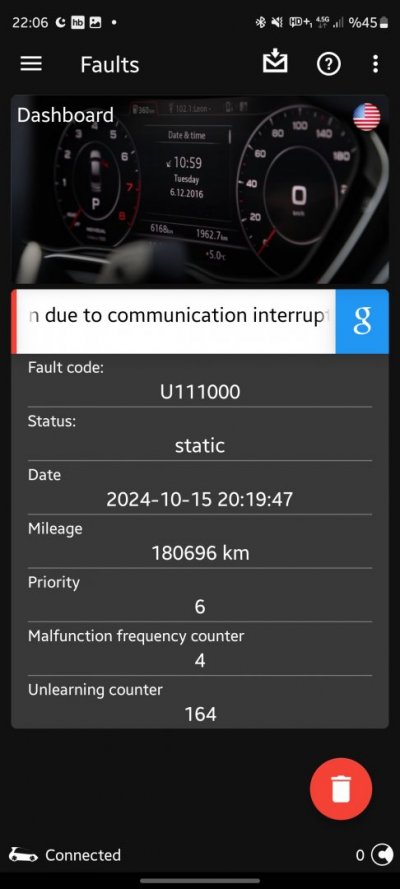

Merhaba arkadaşlar.
Henüz yeni Obdeleven cihazı aldım ve golf7 aracıma bağladım. Hataları tarattığımda aşağıdaki hata kodu çıkıyor. Hataları silip tekrar tarattığımda yine aynı hata kodunu alıyorum. Aracı 2. El olarak aldım ve hiçbir gizli özelliğini henüz açmadım. Bu hata kodu hakkında yardımcı olabilir misiniz bana?
Function restriction due to communication interrup
    61.2 KB · Görüntüleme: 66

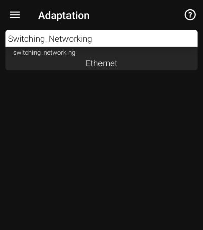

17 dashboard Adaptasyon / Switching_Networking Can olarak kodlanmışsa Ethernet olarak değiştirin hataları silin aracı uyutun
O ayarda zaten Ethernet olarak ayarlıymış.
Neyseki arıza durumu static olarak değil bende.
    28.7 KB · Görüntüleme: 4
