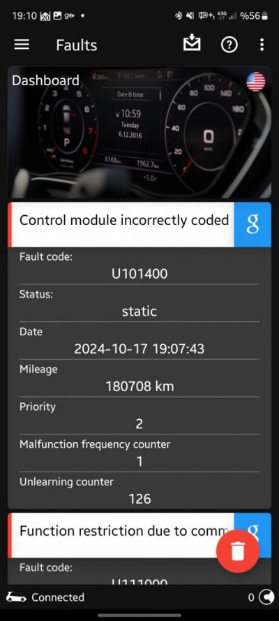

Henüz yeni Obdeleven cihazı aldım ve golf7 aracıma bağladım. Hataları tarattığımda aşağıdaki hata kodu çıkıyor. Hataları silip tekrar tarattığımda yine aynı hata kodunu alıyorum. Aracı 2. El olarak aldım ve hiçbir gizli özelliğini henüz açmadım. Bu hata kodu hakkında yardımcı olabilir misiniz bana?
Function restriction due to communication interrup

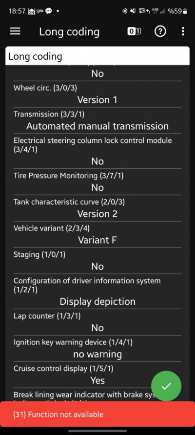

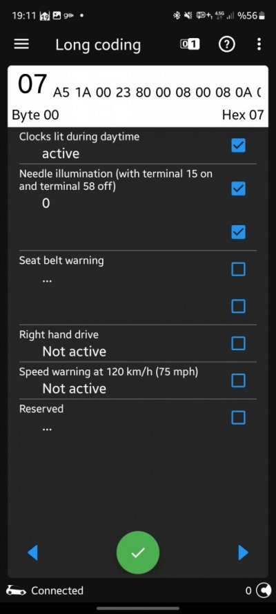

Birebir aynı kodlamayı yaptım ve kodlama yaparken hata vermedi ancak bu sefer de iki hata ortaya çıktı. Ne yapacağım bilemedim.
Yaptığınız kodlamayı geri alın. Hata Adaptasyon kanalındaki desteklenmeyen bir kodlamadan da kaynaklanabilir. Başka da aklıma şu an bir şey gelmiyor.

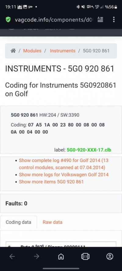

Zor bir şey değil sadece verdiğim linkteki 17 - Instruments kanalındaki satırları telefonunda çevrimdışı olarak karşılaştıracaksın. Sorun herhangi bir kablodan veya sensörden kaynaklı da olabilir.
Zor bir şey değil sadece verdiğim linkteki 17 - Instruments kanalındaki satırları telefonunda çevrimdışı olarak karşılaştıracaksın. Sorun herhangi bir kablodan veya sensörden kaynaklı da çevrimdı

Öyle de olur yada Telefondan 17 modülün adaptasyon kanalındaki başlık içeriklerinden de olur.
OBDeleven txt yedekleri çok karmaşık oluyor, bu yedek VCDS formatına convert edilirse çok sağlıklı bir karşılaştırma olabilir.

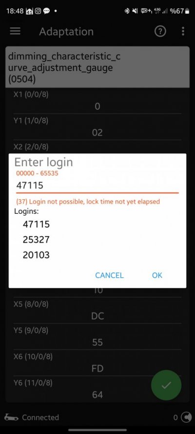

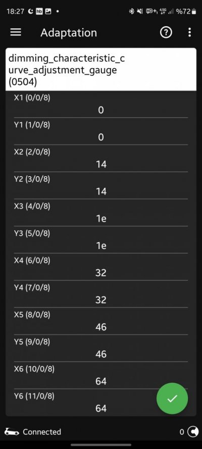

Hocam farklı olarak birkaç değer bulabildim. Özellikle Dimming caracteristic curve adjusment gauge kısmı neredeyse tamamen farklı. Bu kısmı değiştirmek istediğimde ise şifre soruyor. Şifreyi nasıl bulabilirim?
Orada görünen diğer şifreleri deneyeceksin. Değiştirdiğin yerleri not al olumsuz bir durumda geri alırsın..
