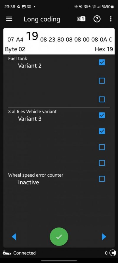

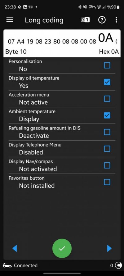

Coding Bayt 2 19 olarak görünüyor. Bunu A1 olacak şekilde yap. Bayt 10 da 0A olarak görünüyor bunu da 2A şeklinde yap. sonra da 17 modül hatasını temizle takip et bakalım tekrar çıkacak mı hata kodları.

Coding kısmında bayt 2 deki varyanttan bahsediyorum. Bayt 2 de sadece bit 1 işaretli olsun. Önceki mesajımı uygulayıp dene.

Hocam byte 2 deki 19 u A1 olarak yaptığımda hata verdi function not awaible şeklinde. Ben de byte 2 yi sadece 01 olarak değiştirdim. Sonra da byte 10 daki A0 ı 2A şeklinde yaptım. Hataları sildim bu sefer aynı hatadan iki tane çıktı. Byte 10 daki 2A yı tekrar A0 a çektim tek hataya düştü. Byte 2 yi de tekrar 19 a aldım. Şu anda tek hata mevcut. Şu anda bu haliyle görünüyor.

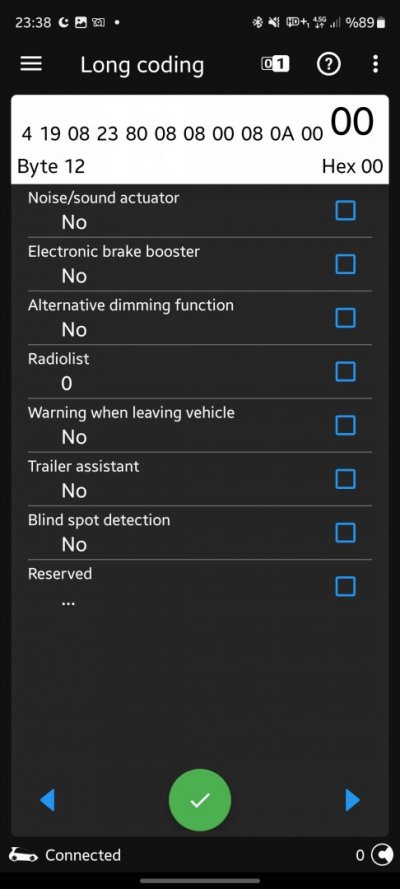

Kodlama yaparken Araç çalışır durumda mıydı? Coding kısmında bayt 2 , bayt 10 ve bayt 12 resimlerini ekler misin? Çevrimdışı da ekran kaydı alabilirsin kod isimlerini bakalım.
Kontak açıktı ama motor çalışmıyordu. Motor çalışıyor iken de denedim ama byte2 yi değiştirince hata alıyorum. İstediğiniz resimler aşağıda.
Bayt 10 0A doğru, yanlış yazmışım.
Bayt 2 vehicle variant F olması gerekiyor 3 değil.
Bayt 12 bit 2 "Alternative Dimming Function" işaretli olması gerekiyor.
Kontak açık Araç stop edilmiş şekilde yap kodlamayı.

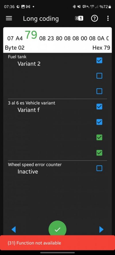

Hocam byte 2 vehicle variant F yaptığımda aşağıdaki şekilde hata alıyorum. Byte 12 bit 2 yi işaretlediğimde de birşey değişmedi.
