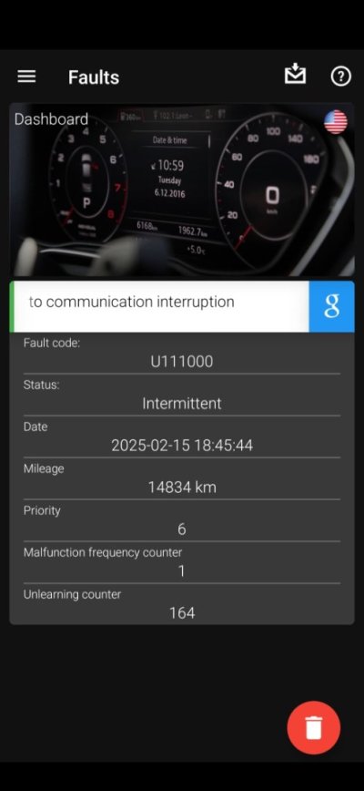

Henüz yeni Obdeleven cihazı aldım ve golf7 aracıma bağladım. Hataları tarattığımda aşağıdaki hata kodu çıkıyor. Hataları silip tekrar tarattığımda yine aynı hata kodunu alıyorum. Aracı 2. El olarak aldım ve hiçbir gizli özelliğini henüz açmadım. Bu hata kodu hakkında yardımcı olabilir misiniz bana?
Function restriction due to communication interrup

@ekoman245 hocam, @Link35 hocam bende de bazen aynı hata veriyor. Araç da herhangi uyarı vermiyor, sadece obdeleven bağlayıp taratınca çıkarsa çıkıyor. Aracımda dahili navigasyon açtırmıştım. Bazen ilk çalışmada harita dijital ekrana geç geliyor(Acaba o sıra mı log kaydı düşüyor diye düşünüyorum.)
Anlık bilgiyi okuyamayınca mı bu tarz arıza kodu veriyor?

bunlar arıza değil de log gibi düşünün. mesela 10 15 tane böyle arızamsı loglar var golf 8 de.

U111000 arıza kodu
Sonradan araçda navigasyon pusula sistemi açılıp dijital göstergede de bu özelliği açınca düzgün çalıştığı halde bu hatayı veriyor. Bazen ilk çalışmada anlık bilgiyi geç okuyor. Muhtemelen o gecikme kaynaklı sisteme log düşüyor. Gerçek bir sorun değil. Fabrikasyon açılmayan araçlarda mevcutmuş.

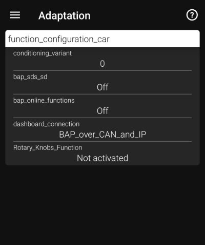

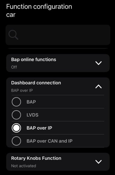

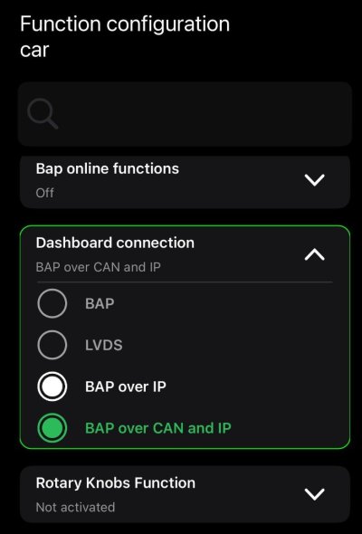

Merhaba aynı sorun benim araçta vardı ben şöyle düzelttim 5F adaptasyon / Function configuration car / Dashboard connection / Bap over IP ise Bap over Can and IP değiştirin kontak aç kapa hataları silin
Sizde de dahili navigasyon açık mı?
Bende hali hazırda böyleymiş
