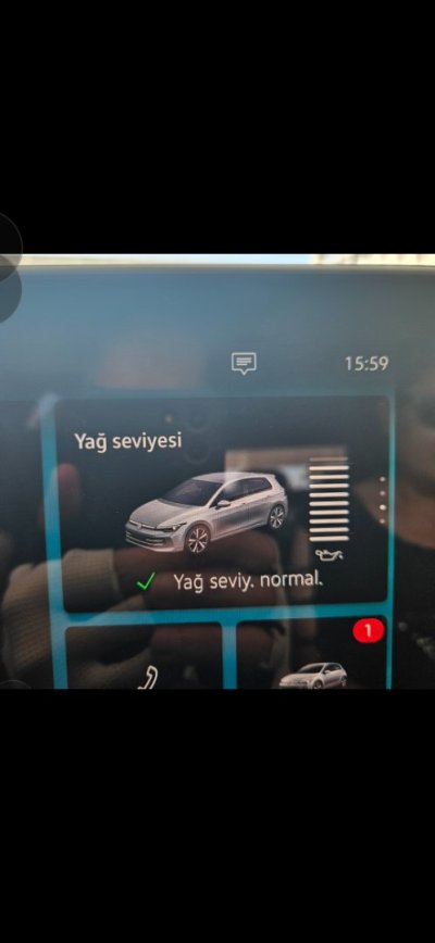

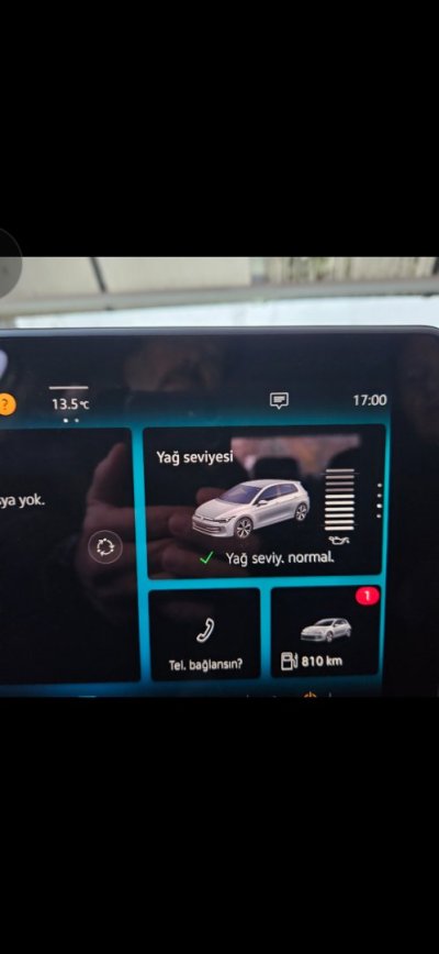

Aracımın ikinci bakımı geliyor, yaklaşık 14.000 kilometre oldu. Sadece 3 basamak eksilme var, tabi buna eksilme denirse. Toplamda 10 basamak var, en üst ve en alt olmak üzere aradaki 8 basamaktan sadece 3 basamak düştü.
İlk ve son hali ektedir.

2 kez değiştirdim. Serviste 4,3 litre konulduğunda bu seviyeye çıkmadı.
Sizde değişimde biraz daha çok konmuş olabilir.
@calik tam olarak 4.2 litre kondu. Hatta özellikle rica ettim 4.3 litre konmasın diye, 150-200 CC eksik konsun rica ettim. Aşağı yukarı 4.1 litre diyebilirim, hatta çünkü bana kalan yağı, 4.3 litrenin kalan kısmını da bana ek olarak vermişlerdi, öyle söyleyeyim size.
O zaman ölçme şekline göre gösterge değişik gösteriyor. Çünkü 4,3 koyduğumuzda da serviste sizinki kadar yüksek göstermedi benim araçta.
