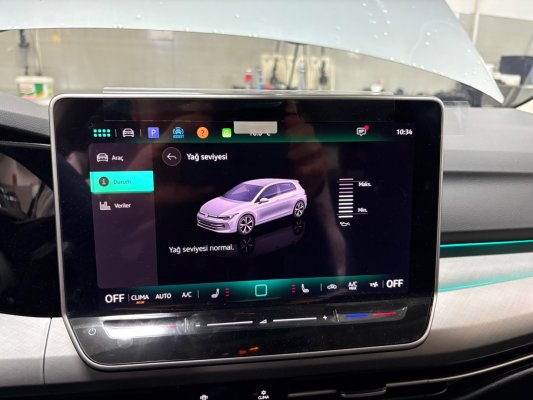

12.2025 trafiğe çıkış

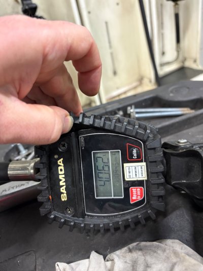

01.2026 2200 km yağ değişimi 50900VWSH Shell 0W/20 Sentetik Yağ 208 LT FIÇI 4,062 litre

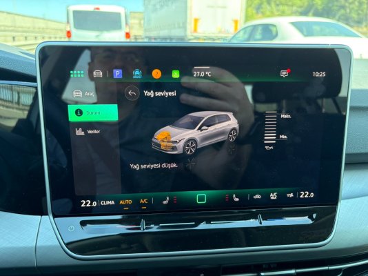

06.2026 9900 km yağ seviyesi uyarısı (0,5 litre eklenmesi gerekiyor)

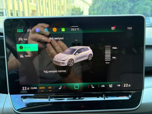

8000 km kullanımda 3 çizgi azalmış.

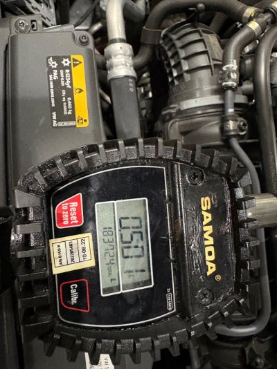

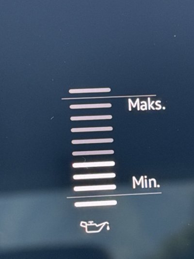

06.2026 9900 km 0,5 litre eklendi tekrar 6 çizgi
    193.6 KB · Görüntüleme: 54
    222 KB · Görüntüleme: 44
    323.3 KB · Görüntüleme: 45
    376.6 KB · Görüntüleme: 31
    352.6 KB · Görüntüleme: 32

01.2026 2200 km yağ değişimi 50900VWSH Shell 0W/20 Sentetik Yağ 208 LT FIÇI 4,3 litre

1 çizgi 125 ml diye hatırladım eminde değilim kesin bilgi varmı bunun için acaba
vw çubuk ölçümünde min max arası 1 litre diyor. bizim ekrandaki min max 8 çizgi oldugundan 1 cizgi 125 ama emin degiliz
