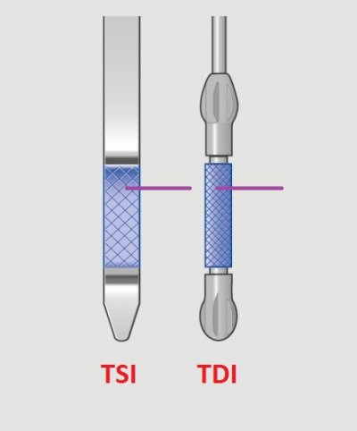

Eğer yağ filtresi değişmiş ise kontrol ettiğinizde “yağ seviyesi” aşşağıdaki resimde işaretlediğim yerde olmalıdır,
Doğru yağ seviyesi ölçüm şekli nasıl olmalıdır; motor ısınmış haldeyken (90°C derece) ve yağ sıcaklığı da 80-90°C ısınmış haldeyken araç düz bir zeminde motor stop edilir, Çok fazla beklemeden yaklaşık 2-3 dk. sonra yağ seviyesi ölçümü yapılır. Bizim araçlar için doğru ölçüm şekli budur, bazı lüks segment araçlarda yağ çubuğunun bir tarafı soğuk ölçüm için, diğer tarafı sıcak ölçüm için özel olarak ayarlanmıştır ama bizde yağ çubuğu sadece sıcak ölçüm içindir,
Motor sıcaklığı ve yağ sıcaklığı ideal ısıya ulaşmışken aracı düz bir zeminde park edin ve 2-3dk. sonrası yağ seviyesini kontrol ediniz, yağ seviyesi aşşağıda resimdeki işaretli alanda olmalıdır, isterseniz bir de sabah motor soğukken bir de o şekilde ölçüm yapınız, her iki durumda da yağ seviyesini gözlemleyiniz;
Örnek resim;

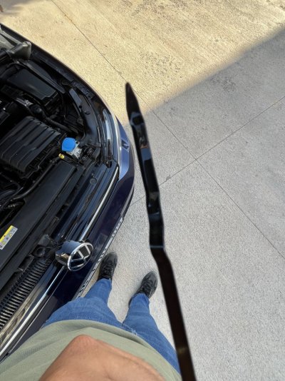

Evet bu durumda dediğinizi birebir yaptım, motor sıcaklığına ve yağ sıcaklığına dikkat ederek belirttiğiniz dereceler arasındayken düz bir zeminde motoru kapattım ve 3 dk sonra yağ çubuğunu temizleyip tekrar batırıp kontrol ettim. Yağ fazla, muhtemelen yağ filtresini bosch yetkili servisi değiştirmedi. Gerçekten 1 dakika bile gözümüzü ayırmamak lazımmış, gözümün içine baka baka yalan söylediler ve dolandırdılar ben onlara yardımcı olmama rağmen. Demek ki tekrar koydukların yağın parasının belli bir kısmını benden çıkarmak istediler. Ne diyim ben kesinlikle hakkımı helal etmiyorum, tek diyeceğim bosch yetkili servislerine gitmeyin!
Aşağıda ise yağ çubuğunun fotoğraflarını bırakıyorum ve motordaki bu fazla yağı ne yapacağım onu da bilmiyorum sanırım sanayide tanıdık usta bulup şimdilik biraz boşalttıracağım çünkü yetkili servis 12000 lira bakım parası çıkardı diye gitmedim buradanda cebimden 7000₺ para çıktı neredeyse. Gerçekten iyi niyetli olmamak lazımmış iyi niyetli olunca böyle suistimal ediliyoruz.
Net anlaşılması adına aşağıda fotoğrafları ekliyorum, yanlışım varsa lütfen düzeltin, iki fotoğrafda aynı birinde sadece yağın olduğu seviyeye işaret koydum.

Resimden net göremiyorum, yağ çubuğunun hangi tarafını çektiniz.? Yağ çubuğunun bir tarafı içe eğimli (tırtıklı alan olur), diğer tarafı dışa bombe yapmış şekildedir,
Siz yağ ölçümünü yaparken (gözlemlerken) içe eğimli (tırtıklı alan) olan yere bakıp seviye o şekilde değerlendirmelisiniz, Sizden ricam yeniden ölçüm yapınız, bir de akşamdan aracı düz bir zemine park edip sabah motor soğukken ölçüm yapınız, her iki ölçümde de yağ çubuğunun tırtıklı alanı (içe eğimli olan) tarafını gözlemleyiniz,

Örnek resimdeki gibi yağ çubuğunu çukur bölgesi (tırtıklı alanı) gözlemleyiniz dostum ;

Evet içe eğimli ve tırtıklı tarafını kontrol ettim aslında dediğiniz gibi telefon kamerası tam odaklamadığı için net belli olmamış ama o taralı (tırtıklı) alanın üstünde, dediğiniz gibi hem akşam hemde yarın sabah tekrar bir kontrol yapacağım.
Eğer fazla ise boşaltmanın bir yolu var mıdır? karter tapasını tekrar açarak bir miktar boşaltabilirler mi? Çünkü cumartesi günü git gel 400 km kadar yol yapacağım günübirlik, bu süreçte fazla yağ araca zarar versin istemem.
