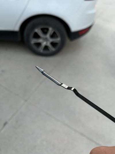

Merhaba arkadaşlar, dün VW golf 8 impression aracıma bakım yaptırdım özel bir serviste, motor yağ olarak normalde "Castrol Edge 0W-20 LL IV" motor yağını kullanıyordum. Bu motor yağ hem viskozite değerini hemde VW508 00, VW509 00 standartlarını karşılıyordu.
Fakat dün ustanın tavsiyesi üzerine
"Mobil Super 3000 0W-20" motor yağını kullandık, bu motor yağının viskozitesi aynı fakat kendi sitesinde yazan bilgilere göre VW509 00, VW508 00 standartlarını karşılamıyor. Daha çok Ford marka araçlar için kullanılan ve onların standartlarını karşılayan bir yağ imiş benim aracım
için kullandığımız markada "Mobil 1 ESP X2 0W-20" tavsiye ediliyor ve tüm standartları karşılıyor.
Kısacası kullandığımız standartları karşılamayan motor yağını kullanmaya devam etmem bir sonraki bakıma kadar bana problem yaratır mı? Tekrar değiştirmeli miyim? Ayrıca bu standartlar ne için var?
    172.9 KB · Görüntüleme: 44

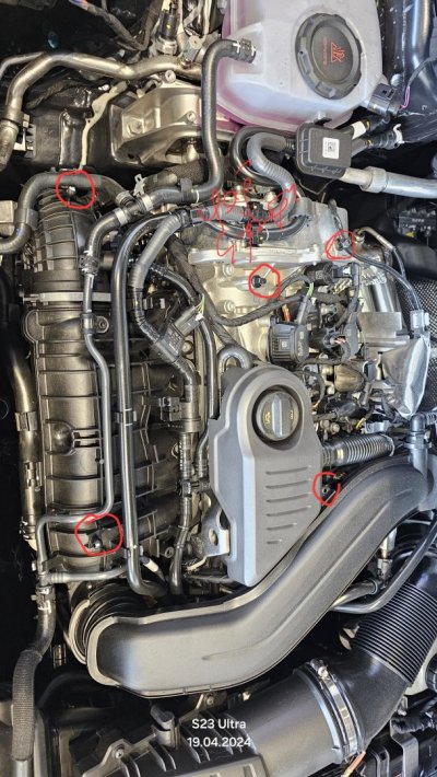

Evet hocam bazı vw araçlarda yağ çubuğu kaldırıldı, BMW ve Audi ‘de bir süredir yağ çubuğu koymamaya başladılar,
Kaputu açtığınızda yağ çubuğunu yerine yerleştirmek için bir boru var mı incelermisiniz.? Gerçi araç TSI motor olduğu için yağ çubuğunu yerleştirdiğimiz yer motor gövdesi üzerindedir :(
Eğer yağ çubuğunu yerine yerleştirmek için boru orada hala duruyorsa servisten yağ çubuğu siparişi verilebilir, Ama dediğim gibi TSI motorlarda yağ çubuğu motor gövdesi üzerine yerleştiriliyor, yani TDI motordaki gibi bir borunun içine sokmuyoruz çubuğu, Motor gövdesini gözlemleyiniz yağ çubuğunun girdiği bölgeye bir tapa veya bir kapak koymuş olabilirler veya hiç koymamış motor döküm aşamasında tasarım değişikline gitmiş olabilirler,
Bu durumda Media ekranı haricinde ölçüm yapma şansımız yok malesef, Motor sıcak veya soğuk durumda 2 şekilde de ölçüm yapılabilir yeni kitapçığı okumak lazım. Elbette yine düz bir zeminde ölçüm yapmanız en doğru yöntemdir. bunda bir değişiklik yok,
Esas sıkıntı yağ çubuğu olmadığı için servis yağı acaba değiştirdi mi değiştirmedi mi kafada deli sorular, yağ çubuğu olunca havlu peçeteyi dokundurduğun anda yağın renginden yeni mi eski mi anlayabiliyorduk.
Yağ çubuğunun olduğu yerde plastik tapa var. Dediğiniz gibi yağ seviye çubuğu olmayınca yağın değişip değişmediğini anlamak imkansız gibi. Aşağıda resimde motor koruma kapağı geçme yerleri ve yağ çubuğu yeri işaretli olarak görünüyor.
1.5tsi motor koruma kapağı direk oluyor. Serviste yedek parçaya sorduğumda satılmadığını, sebebini sorduğumda erime yaptığını söyledi. Pek mantıklı gelmedi aslında, 2023 eski kasa 1.5tsi den itibaren motor koruma kapağı yok çünkü, 1.5 etsi ile alakalı bir durum değil gibi. Yani anlamak zor, maliyeti düşürme amaçlımı, yoksa gerçekten teknik olarak bir zararı varmıdır, muamma.

Evet içe eğimli ve tırtıklı tarafını kontrol ettim aslında dediğiniz gibi telefon kamerası tam odaklamadığı için net belli olmamış ama o taralı (tırtıklı) alanın üstünde, dediğiniz gibi hem akşam hemde yarın sabah tekrar bir kontrol yapacağım.
Eğer fazla ise boşaltmanın bir yolu var mıdır? karter tapasını tekrar açarak bir miktar boşaltabilirler mi? Çünkü cumartesi günü git gel 400 km kadar yol yapacağım günübirlik, bu süreçte fazla yağ araca zarar versin istemem.

Motorda fazla yağın ciddi riskleri vardır, şimdi aracın yanında olmadığım için motorda ne kadar fazla yağ var bilemiyorum,
Fazla yağı karter tapasını açarak yapmaya kalkarsanız tapayı çıkardığınız anda bir anda (çok sıcak kızgın yağ) aniden boşalmaya başlar tekrardan tapayı kapatana kadar her taraf batar, daha da önemlisi teknisyen aşırı sıcak yağ yüzünden ……. ne demek istediğimi anladınız :)
Doğru yöntem (fazla yağı çekmek için); yağ çubuğunu yerine yerleştirdiğimiz oradaki borudan vakum makinesinin hortumu o bölgeden içeriye salınır (az miktar 250-300 ml. yağ) vakum ile çekilir. tekrardan motor 1-2 dk. çalıştırılır ve stop edilir, 2-3 dk. yağın kartere süzülmesi beklendikten sonra yağ seviyesi ölçümü yapılır, halaa fazla yağ varsa işlem tekrarlanır son aşama yeniden yağ seviyesi ölçülür, (tabii bir miktar yağ çekilip motor çalıştırıldığı esnada vakum makinasının sipiral hortumu çıkartmayı unutmasınlar).
Hocam sizin araçtaki motor;
yeni nesil 1.5 TSI ACTplus Evo 2 diye geçen motordur, bu motorda bazı iyileştirmeler Evıo 2 motordaki bazı iyileştirmeler yapıldı, Doğal olarak bunun karşılığında maliyeti azaltmak için (plastik motor kapağı gibi) bazı şeylerden maliyeti azaltma yoluna gittiler :)
Bu motorda (plastik motor kapağını direkt olarak servisten alıp takamazsınız, çünkü paylaştığınız resimde de dikkat ederseniz motor yağ dolum kapağının ordaki yatay plastik parça —> motor kapağının takılmasını engeller, yani motor kapağı için ufak tefek 1-2 değişiklik yapmanız gerekir, Servisin size söylediği kapak erime yapması mevzusu yanlıştır, Erime yaşanan motor Golf Mk8 R 320ps ‘lik motorda yaşanmaktadır.,
Paykaştığınız resimden yağ seviyesi çubuğunun ordaki tapayı gördüm, Şimdi yetkili serviste yedek oarçaya sizin aracın şasi numarasıyla yağ çubuğunu sorgulayınız, Eğer sistem uyumlu olan parça gözükmez ise eski nesil 1.5 TSI ACT EVO 1 motora sahip bir aracın şasi no ile sorgulama yapıp o şekilde satın alınabilir,
Yalnız dikkat etmeniz gereken; fabrikanın yağ çubuğunun oraya koyduğu plastik tapayı herhangi bir sebebten çıkarıp yeniden yerine takmak istenilen bir durum yaşanırsa mutlaka yerine takmadan (tapanın tırnaklarını) kontrol ediniz..!! Mazallah tırnakları kırılmış olur veya kapmaya yakın falan olur, küçücük de olsa bi plastik parça içeriye düşer falan aman diyim, dikkat ediniz :)

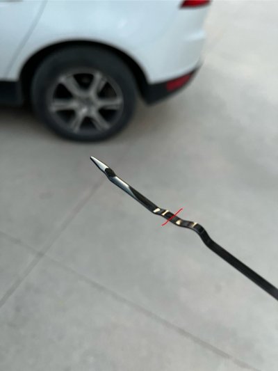

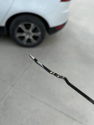

Evet yetkili servis konusunu ilk defa duydum o iş iyiymiş aslında tüm ürünleri kendimiz temin edip oraya yaptırmak en temizi.
Az önce yine baktım, motor yağında çok bir değişiklik yok yine max çizgisinin üzerinde hatta yine foto ekliyorum belki anlaşılır. Yarın sabahta bakacağım eğer yine fazla ise muhtemelen yeni 4lt Liqui Moly Top Tec 6200 LongLife IV 0W-20 ve Mann yağ filtresini distribütörlerinden sipariş edip, tekrardan sanayide tanıdık güzel olduğunu düşündüğüm bir usta bulursam başında adım adım izleyerek yaptıracağım. (Yetkili serviste yaptırmayı isterim fakat en yakın yetkili vw servisi ortalama 130km uzaklıkta).
Huni konusunda da her ihtimale karşı ben yanıma bir huni alıp götüreyim, işim garanti olsun o taraftada. Bosch servisinde de dikkat ettim orada da kirli huni kullanıyorlardı, ama riskleri hiç aklıma gelmemişti :D valla dikkat et dediğin her şeyde adamların hatası var yahu bu kadar olmaz. Kötülemek istemiyordum ama artık iyice doldum.
Peki yarın sipariş ettiğimi varsayalım, dediğim gibi cumartesi ortalama git gel 500 km olan yola gideceğim, eğer o zamana kadar siparişlerim gelmez ise bu fazla yağ ile gitmem 500 km'lik bir yolda ekstra bir problem çıkarma riski olur mu?
Yine ben gelişmeleri haberdar edeceğim buradan, sonuç olarak belki aynı durumu yaşayan başka insanlar olur ve ona yardımcı olur bu başlık.

Fazla yağ ile yola çıkmayın ciddi risk arz eder, sanayide vakum cihazı ile çektirin öyle yola çıkınız, Temin eedeceğiniz huni mutlaka temiz olsun ve önceden başka bir işlem için kullanılmamış olsun, sonrasında da başka bir iş için kullanmayınız. İş bitince balata temizleyici (tamir işlemleri için kullanılmak amacıyla olan genel temizlik spreyi ile temizleyip) bir sonraki bakım için saklarsınız.
