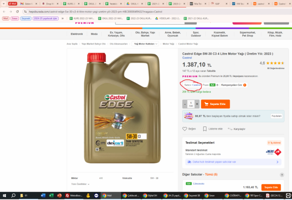

@metinkar
mesajın (yeşil ile işaretlediğim) yere kadar olan kısmını anladım ok, fakat devamında ne demek istemişler.? Onu anlamadım :)
Hepsiburada platformunda satıcı dükkanın adı CASTROL, n11 mağazada da satıcı CASTROL olan dükkanları seçiniz demek istemiş.
