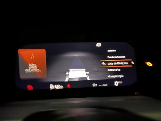

Merhaba arkadaşlar,
Bildiğiniz gibi bakımda iki seçenek var birisi servis diğeri de kendi imkanlarımızla yapacağımız bakım.
Benim terciğim yağ hariç tüm malzemeleri servisten alıp sevgili dostum Fatih'in yanına giderek işlemi sonlardırdım.
https://www.golftutkusu.com/topic/19158-golf-8-2-yil-bakimi/

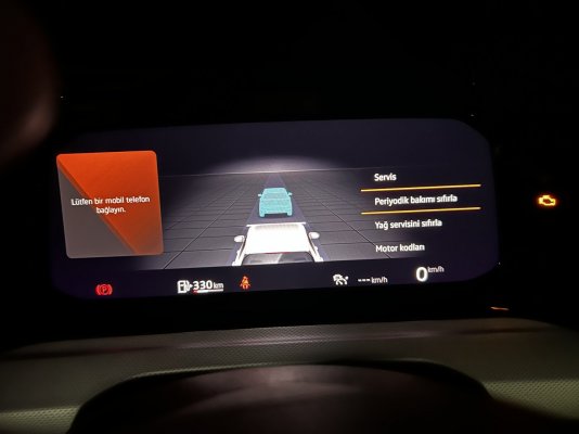

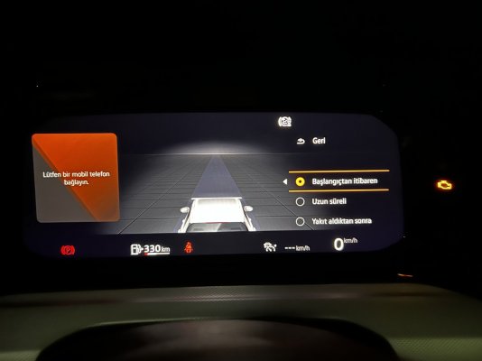

Tabi bu işlemi yaptırdıktan sonra bakımı sıfırlamak gerekiyor bildiğiniz gibi ama bu diğer golf serilerinde olduğu gibi bilgisayar bağlayıp olmuyor.

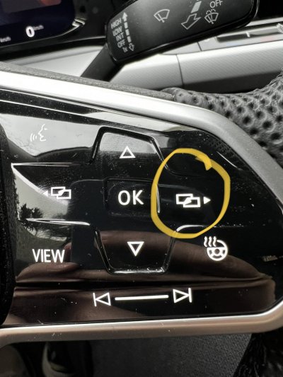

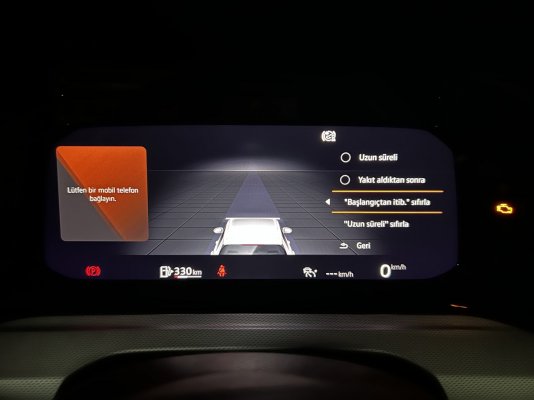

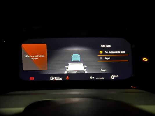

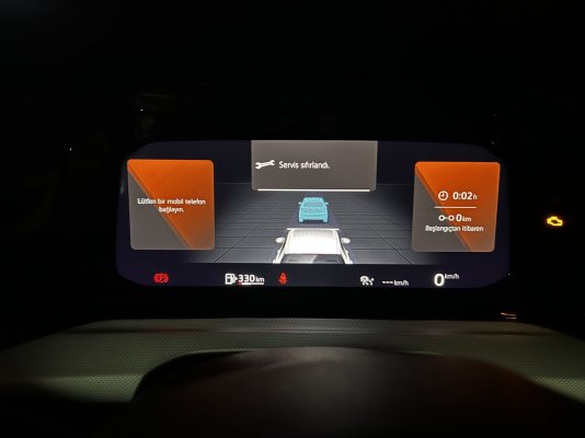

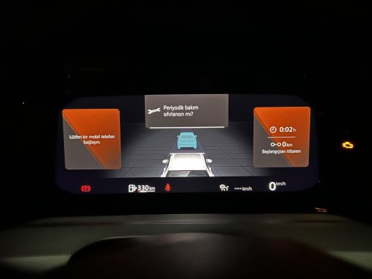

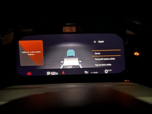

Herşey araç içinde yapılıyor evet doğru duydunuz herşey araç içinde yapılıyor Avekteki arkadaşımdan ufak bir tiyo alarak hallettim sizin içinde fotoğrafladım...
Bakımı dışarıda yaptırdığınız zaman bu adımları izleyerek sıfırlayabilirsiniz...
Menüdeki geçişleri işaretlediğim tuşa basılı turarak yeni bir sayfa geçişi sağlıyorsunuz...
Dipnot: Biraz önce youtube de video buldum orayada bakıp yapabilirsiniz.
