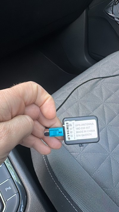

Anteni montaj edildiği yerden çıkardım bi 15 dk daha sürüş yaptım ancak wifi kısmı hala aktif olmadı. Montajda veya kodlamada hata olabilir mi. Yoksa sinyalde mi sıkıntı sadeceIMG_5067.jpeg
Antenle alakalıdır iyi kalite bir anten alıp takmalısınız .Kalitesiz anteni görse bile konumda sapmalar oluyor .
Önereceğiniz kaliteli anten var mıdır?
Kendi aracımda kullandığım antenden var 05316360262 yazarsanız yardımcı olacam size.Arka planda bilgisayardan bakınca 5f de hata almazsınız bu anteni kullanırsanız
Ben bu antenden kullanmadım. Hata vermiyor. Bütçe varsa orjinal anten her zaman iyidir.

Sorununuz anten kaynaklı muhtemelen. Yukarıda paylaşımım var. Ben ordaki anteni kullandım. Orjinal değil ama orjinal olmayanların kalitelisi diye düşünüyorum. Şu zamana kadar sorun yaşamadım. Anteni takınca bende hemen konumu sinyali bulmuştu. Obd cihazdan kontrol ettim, 13 ila 16 arası uyduya bağlanmıştı.

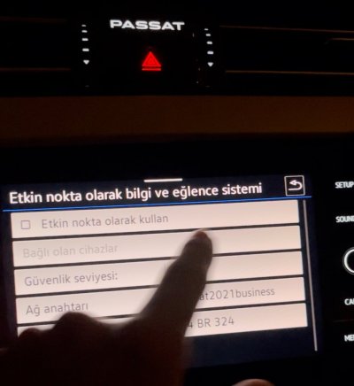

Hocalarım bu gün gittiğim firmaya tekrar gittim. Üniteyi güncellediler. Tekrar kodlama yapıldı, gps cihazı değişti ancak sinyali bir türlü bulamadık. Ücret iadesi aldım cihazı orjinal haline çevirttim. Şu an menü>ayarlar kısmında wifi seçeneği yok. Sizce neden olmuyor?
