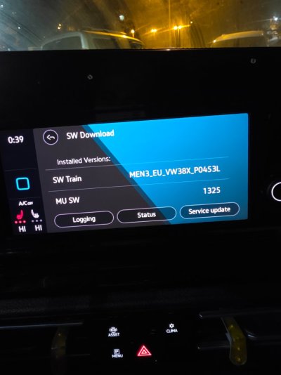

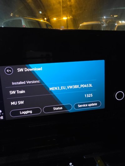

olmaz hocam tıklayın uyarı mesajı o sonra sürüm bilgileri ekranı çıkacak korkmayın. güncelleme dosyaları olmadan zaten kendi kendini güncelleyemez.

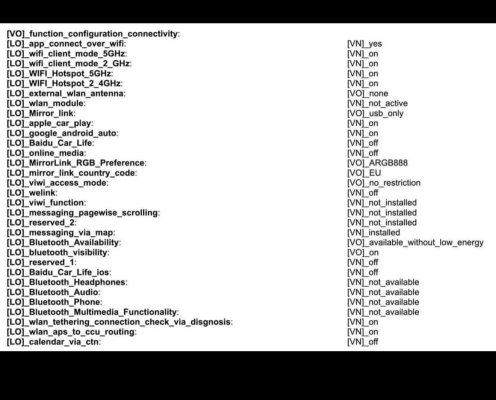

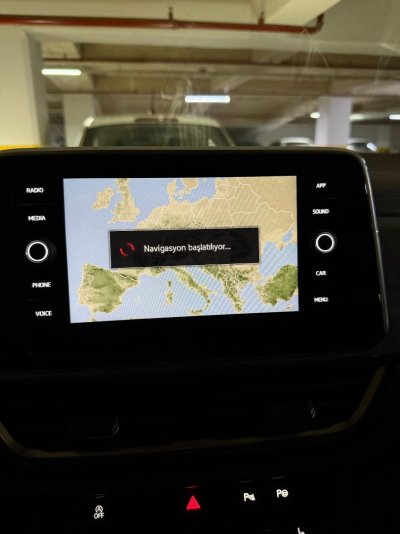

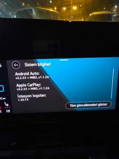

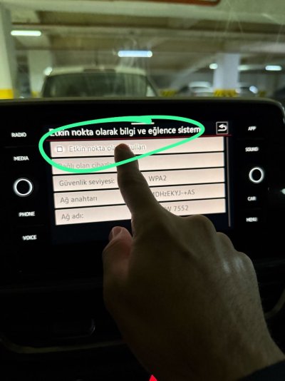

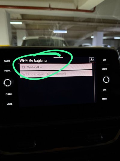

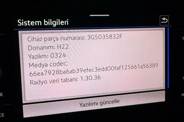

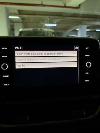

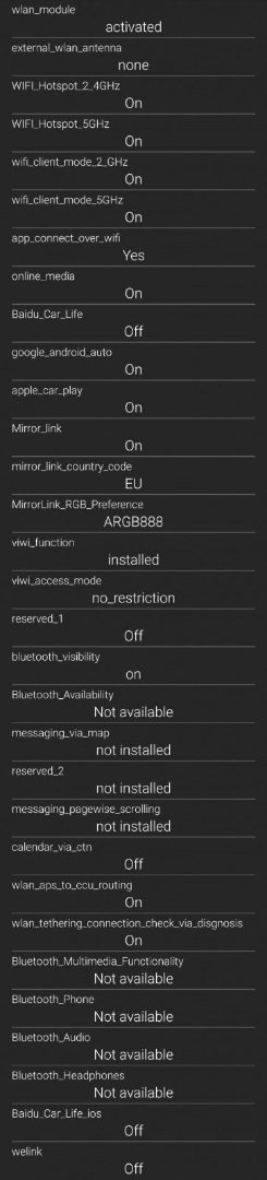

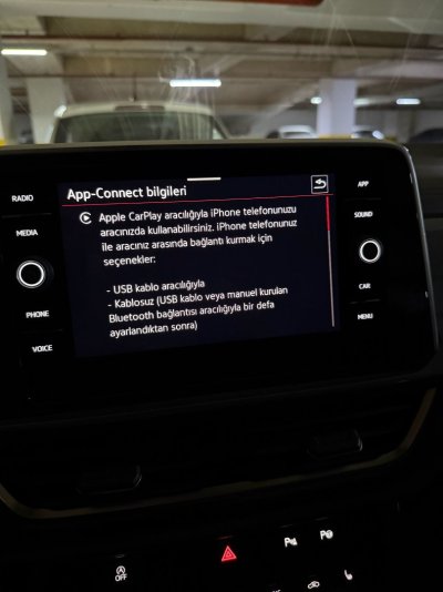

Herkese selam bende troc style 2022 var baya bir araştıma sonucu multimedya güncellemesi yaptım sw 324 e patch i de yaptım cihaza obd11 ile kodlama adımlarını da yaptım fakat ayarlarda wifi beliriyor ancak aktif olmuyor kablosuz carplay çalışmıyor bir türlü, navigasyonu ekrana getirdim onda da navigasyon başlatılıyor da takılıp kalıyor. görselleri ekledim. Bunu yaşayan oldu mu ? Anten mi takmak gerekiyor? Denemdiğim şey kalmadı :) Nasıl çözebilirim yardımcı olur musunuz?

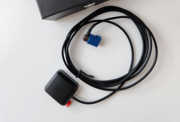

GPS anten olmadığı için olmuyor.
Gps anteni takıp kodlama yapılınca aktif olur.
Hocam selam ben aldım anteni taktım ama aktif edemedim yine obd11 ile nasıl kodlama yaptınız siz paylaşabilir misiniz ? WiFi CarPlay ve harita için kodların ne olması gerekiyor ?
