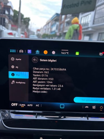

2024 model golf 8.5 impression aracımda navigasyon yüklü olmadığı için trafik levha okuma çalışmıyor. Bayi ile görüştüm ön kameradan ve navigasyon destekli olarak çalışıyormuş sistem. Aracıma navigasyon sistemini yükleyebilir miyim? Sistem bilgilerim bu şekilde

Navigasyon ile tabela tanımanın ne alakası var onu anlamadım, zaten tabela okuma adı üstünde tabelayı kamera görüp okuyor ve ekrana bilgisini atıyor.
Eskiden navigasyonlu araçlarda direkt haritadan alırdı hız bilgisini ama genelde de hep yanlış gösterirdi.
GSR2 ile gelen standartta ön kameradan okuyup göstergeye atması gerekiyor.
Clio aracımda navigasyon olmadığı halde her tabelayı ekranıma atıyor mesela. VW nin TR gelen araçlarında bir eksik var o konuda, güncelleme vs ile düzelir belki.
Aracınıza navigasyon şuan için yapılamaz diye düşünüyorum çünkü SFD2 denilen bir bileşen koruma yazılımı var, yapılsa dahi anten, ünite, değişimi isteyebilir ve oldukça tuzlu olacaktır yapan yerlerde de.
Tabela okumanın navigasyonla alakası yok.
Dışarda tabela okuması illa ki açılır ama aracınız şu an garantili ve yeni yazılım güncellemeleri geleceği için açılan tabela okumanın silinme/kapanma durumu olabilir. Garanti sonuna doğru dışarda yaptırılması mantıklı olur.
Tüm 2024 modellerde herkes de tabela okuma sistemi hata veriyor. ID4 lerde bazen çalışıyor.

Tabela okumanın navigasyonla alakası var. Yanlış bilgi vermeyin. O kısıtlı uyarısının sebebi navigasyon olmaması zaten. Örnek verirsem daha iyi anlayabilirsin. Örneğin Tem otoyoluna giriş için gişelere yaklaşıyorsun. Gişelerde 30 hız limiti tabelası var. Araç kamerası bu tabelayı okuyor ve sana hız limiti 30 olarak kadranda gösteriyor. Ancak sen tem otoyoluna giriş yaptığında hız limiti 130 olmasına rağmen araç hala 30 göstermeye devam ediyor. Ta ki başka bir tabela görene kadar o 30 kadranda kalıyor. Ancak navigasyon varsa gps sinyalinden tem otoyoluna girdiğini görüyor ve navigasyon veri tabanındaki tem otoyolu hız limiti 130 bilgisini alıp kadrana o bilgiyi getiriyor. Yani sen tem otoyolundayken hız limitini 30 olarak görmüyorsun. Navigasyon yoksa bu sistem gördüğünü okuduğu için kısıtlı uyarısı alıyorsun. Umarım şimdi netleşmiştir.
Bahsettiğiniz şey eskiden de navigasyondan alırdı ibaresini hale wolkvagen yetkili servislerin ağzında duyduğum için araştırmaya başladım kimileri sizin dediğiniz gibi yazılım ile kameradan çözülür diyor kimileri de aynı mantıkta navigasyon ile eşdeğer çalıştığını söylüyor. Ama şu sfd2 muhabbeti biran önce çözülmesi gerekiyor anladığım kadarıyla..
