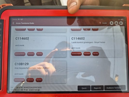

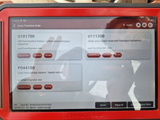

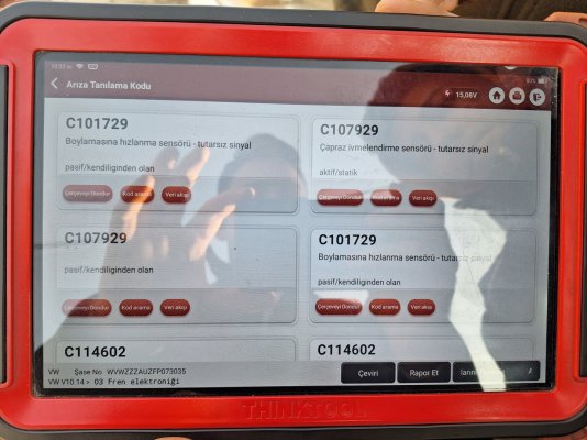

Veren hatalar
    187.3 KB · Görüntüleme: 24
    231.9 KB · Görüntüleme: 24

Kusura bakmayın yoğunluktan anca görebildim. Şu ilk fotoğraftan anlaşılacağı üzere motor kontrol ünitesi abs üzerindeki arızayı kaydettiğini bildirmiş ama sadece bilgi atmış buda demek oluyorki kontrol ünitesinde bir iletişim kaybı yok / can hatları sağlam.
İkinci görsele geçince ABS kontrol ünitesinin kaydettiği arızalar uyumsuz sinyal tarzındaki arızaları tüm sensörlerde vermiş, şase numaranızdan kontrol sağladım. 3Q0 907 379 AF nolu abs kontrol ünitesi aracınızda mevcut mu para kodunu bir teyit edermisiniz.
Ayrıa 2. fotodaki arıza saysıı daha fazla aşağı doğru çekip tüm listeyi atmalısınız bu 2 arızayı verip bırakmaz. Sensörlerin kalibrasyonu arıza olarak düşüyorsa bana 44 ( direksiyon kolunu elektroniği ) içinde bulunan arızaların bilgiside gerekiyor. İmkanınız varsa vagcom ile tam tarama yapıp atmanızı istiyorum.
