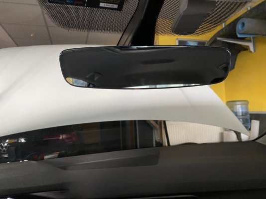

Golf 8 impression retrofit başlangıç... (keyless yapıldı)
Serviste taktırmadım , bulunduğum ilde vag com işi yapan birisi taktı hocam aynaları
Geri görüş kamerası tamam.

Merhaba , rica etsem kararan dikiz aynanın kodunu paylaşma şansınız var mı ? İmp. pakettlerde ön cam bunu destekliyor mu ?
Mk8 - Mk7 - Mk7,5 farketmiyor takabilirsin ben impressiona çerçevesiz takmıştım...

Benim plaka 34hms222 servisten sorgulatıp parça numarasını tespit edebilirsin...
