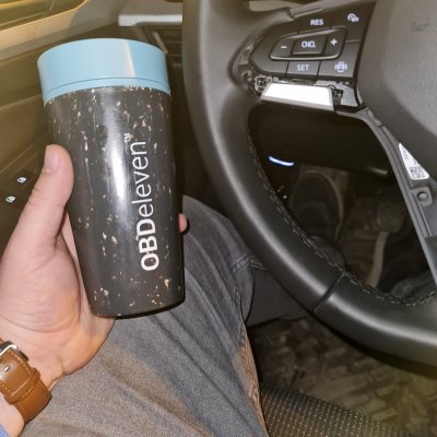

Vw bu işi zorlaştırmaya başladı. Şu SFD kilidi denen dalga yüzünden hiç bir adaptasyon kanalına giremediğin gibi. Yanlız retrofitte yapamıyorsun. Siz bu durumu nasıl atlattınız? Obdeleven aldım, crack yapmaya çalışıyorum.ben cep telefonu teknik servisi olarak bunları yapabiliyorsam, elektrikten anlayan birileri de yapabilir herhalde...
obdeleven olmadan olmaz... retrofit yaparken kahvemiz sogumasın diye termos bardak bile yapmışlar....Vw bu işi zorlaştırmaya başladı. Şu SFD kilidi denen dalga yüzünden hiç bir adaptasyon kanalına giremediğin gibi. Yanlız retrofitte yapamıyorsun. Siz bu durumu nasıl atlattınız? Obdeleven aldım, crack yapmaya çalışıyorum.
