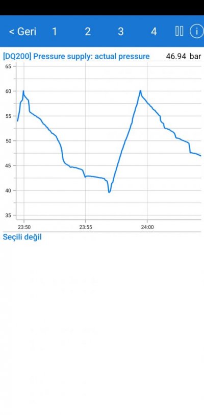

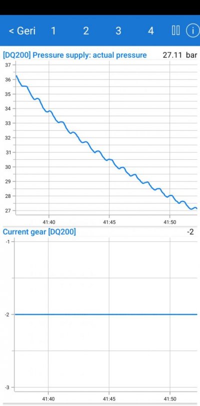

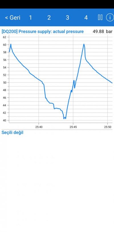

Basınç değerini nasıl görebiliriz acaba? Ben de kendiminkini takip edeyim.
OBD 2 cihazınız varsa Car Scanner uygulaması üzerinden canlı veriden takip edebilirsiniz. ben daha öncesinde bakmıştım ekran görüntüsü ekliyorum.
