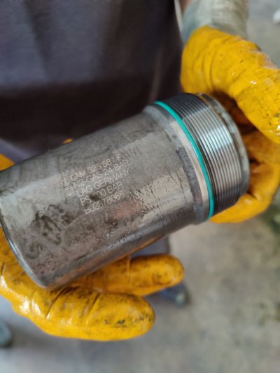

Merhaba. Eylül ayında bir anda yolda kaldım. Araç gaz yemedi. Kontak aç kapa geri düzeldi ve direk yetkiliye gittim. Makinaya bağladılar ve basınç tüpü arızası dediler. Ordan uyanık bir usta dışarda bunun güçlendirilmişi var hem daha uyguna dedi ve eski yetkili ustalarını referans verdi. Gittik turkpoint marka tüpe 8000 tl ye anlaştık (mekatronik ve şanzuman yağı dahil). Mevcut tüpü söktüklerinde incelediğimde oring bile sağlam duruyordu. Mevzu bahis sadece gevşemesi. Anlayacağınız tekrardan sıkılsa kafi. Şuanki aklım olsa yenisini taktırmazdım.

2016 1.4 TSI aracımdan çıkan basınç tüpü ve parça numarası:

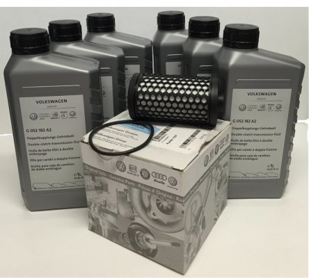

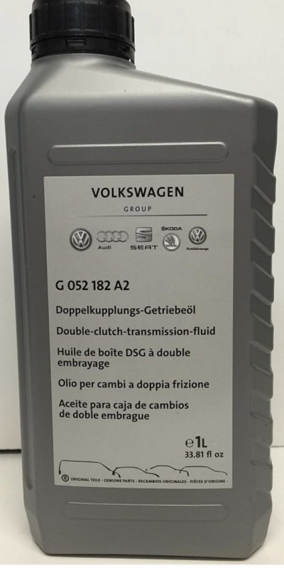

Yazın ustanın birine yağı değiştirtmiştim pek içime sinmedi koyduğu yağ, bugün fiyat aldım başka yerden 400 tl yağa fiyat istedi motul marka +işçilik, belirttiğiniz gibi ise çokta pahalı değilmiş serviste yağ, yarın bende servisyen edineyim
Dsg yağı onemli bence ben her 60bin de mutlaka degıstırırım
Burda onemli olan yağın vw orjınal yağı olması bence
Ve yağ degsımı sonrası fark belli oluyor
Birde basınç tupu var tabıkı ama basınç tupu her dsg yağ degsımınde degismez çünkü tüp mekatronik le alakalı

Mekatronik onarım seti derseniz yetkili serviste aynı rakama yaptırırsınız gidip şu basınç tüpü dümenine 2 bine maliyeti olan şeye 6 -10 bin arası para ödemeyin.
"tüp + conta + filtre + yağ"
Mekatronik onarım seti içeriğindeki yapılacak işlemler bunlar mi hocam birde güncel fiyattan bilginiz var mı acaba
