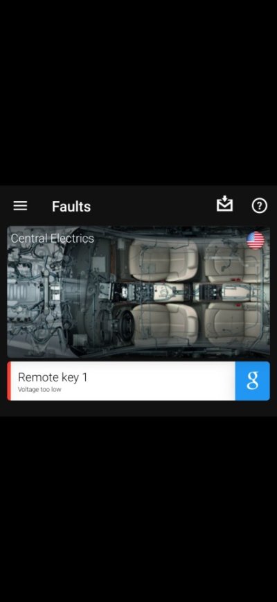

Araç obd de anahtar pil uyarısı yansımış
Henüz dijital kadran-multimedya da gözükmüyor. Kullanımda da sıkıntı yok.
