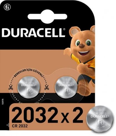

Aracım 2021 model. Yaklaşık 1 yıl kullanımdan sonra pil uyarısı verince orjinal pili yeni GP 2032 ile değiştirdim. Uyarı gelmeye devam edince yeniden Duracell 2032 aldım. Ancak halen aynı uyarı geliyor. Kapıların açılması kapanması yada aracın çalışmasıyla ilgili sorun yok. Sadece aracı çalıştırınca uyarı gelmeye devam ediyor
Böyle bir sorun yaşayan var mı?
CR2025 ile CR2032 arasında kalınlık farkı var 2032 azıcık daha kalın bir pil

Bende uyarı vermedi ama arabanın dibinde bile kumanda cekmemeye başlamıştı. İyice sinirlermi zıplatmaya başlayınca gittim duracell aldım. Değiştirdim sorunsuz çalışıyor. Hatta 300 metresen rahat cekiyor artık
