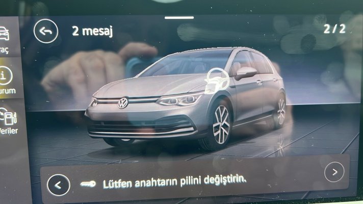

Merhaba bugün başıma geldi iki anahtarım da da aynı hatayı aldım...
İkisinin de pili bitiyor olabilir mi daha iki yaşında olmayan araç...
Başına gelen var mı başka birşey olabilirmi...
Mrb. Olabılır tabıkı mumkundur
Piller durduğu zamanda azalabılır
Değiştirmek çok basit
Golf8 anahtarsız giriş sistemi farklı çalışmaktadır normal keyless gibi çalışmıyor ve aracın çevresinde iken sürekli iletişim halinde sinyaller gönderiyor haliyle normal anahtara gönder bir tık hızlı bitebilir bu normal.

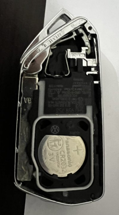

Arkadaşlar panasonic cr2032 3v içindeki pil... aynı marka olması şartmı...
Mesela duracell
Serviste şuan GP takılıyor marka şartı yok honey hocamın dediği gibi.
Ben de bir hafta önce pil uyarısı aldım diğer anahtara bakacağım yarın o da uyarı verirse değişmek kolay
Eski pilin üzerinde " ındustrial " yazıyor... Ama internetten baktıklarımda bu yazı yok olmak zorunda mı...
CR 2032 3V yazması yeterli.
Pil üzerindeki ındustrial ibaresi , pilin herhangi bir özelliğini belirtmek için değildir.
Uluslararası piyasada, Panasonic firmasının tam açılımlı marka ismi : Panasonic Industrial Devices ( Panasonic Endüstriyel Cihazlar ) şirketi ' dir.
Tşk destekleriniz için....
İki adet duracell aldım sorunum çözüldü...
Yedek anahtarı hiç kullanmama rağmen yine pil uyarısı aldım muhtemelen yazılımsal bir kere hata uyarısı çıkınca diğer anahtarı da öyle kabul ediyor. Pili değiştirmek gerek 🙂
Vallahi değiştirdik rahatladılk:)
