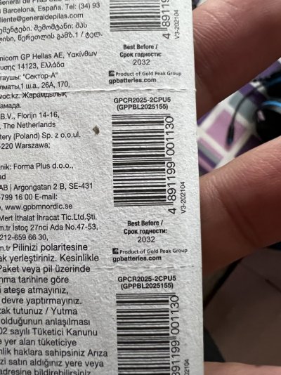

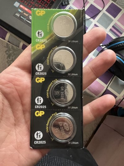

O fotoğraf temsili hocam gelen ürünlerin resimleri aşağıda son kullanma tarihi 2032. Best Before 2032 yazıyor arkada.
