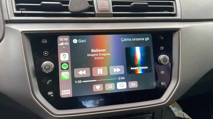

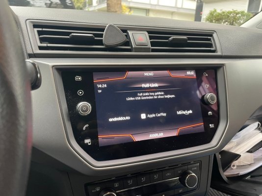

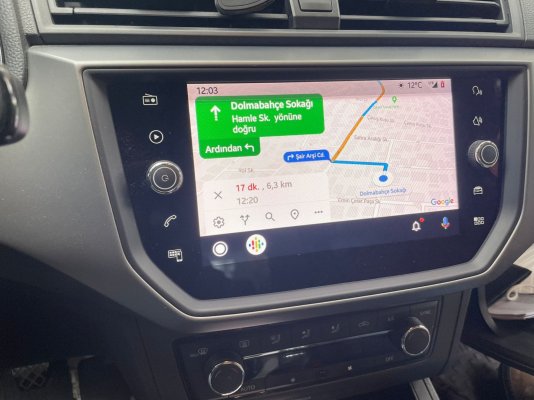

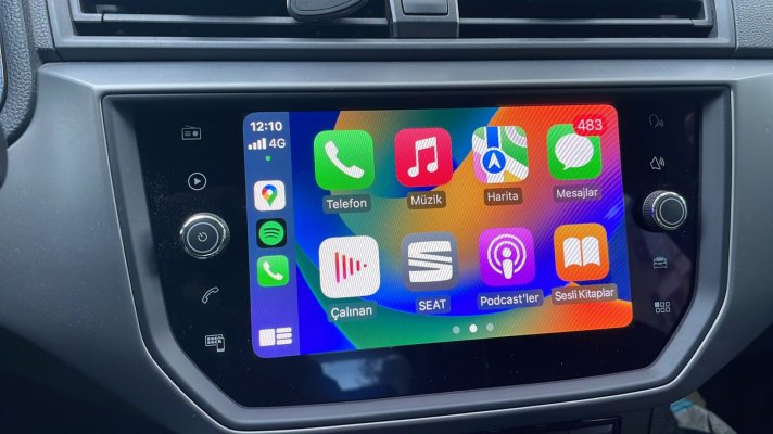

@CemK sağolsun aktivasyon yaptı. Hem cihazın bozulma riski, hem alacağım aparat ve cihazları karşılaştırınca uğraşmak çok mantıklı gelmedi.
Teşekkürler hocam. 45 dk gibi sürede çözdü
@CemK üstad 2018 Seat Ibiza'ya full link aktivasyonu yaptı. Android Auto ve Car Play sorunsuz çalışıyor.
Ben de buradan bol teşekkürü borç biliyorum.
Benzer araçlar için sorunsuz şekilde hizmet almak için @CemK öneririm.
