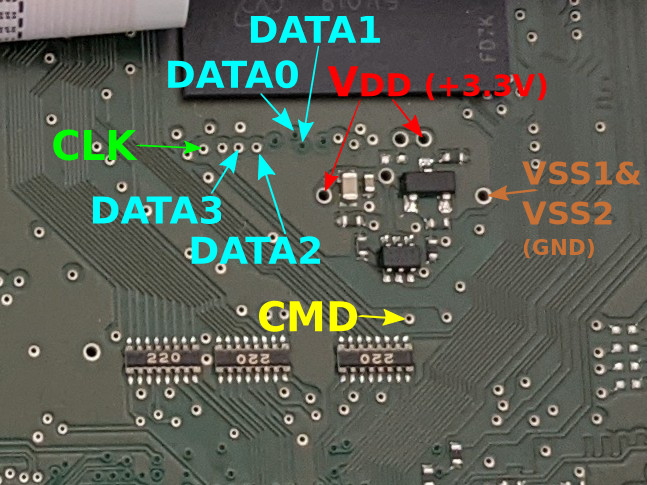

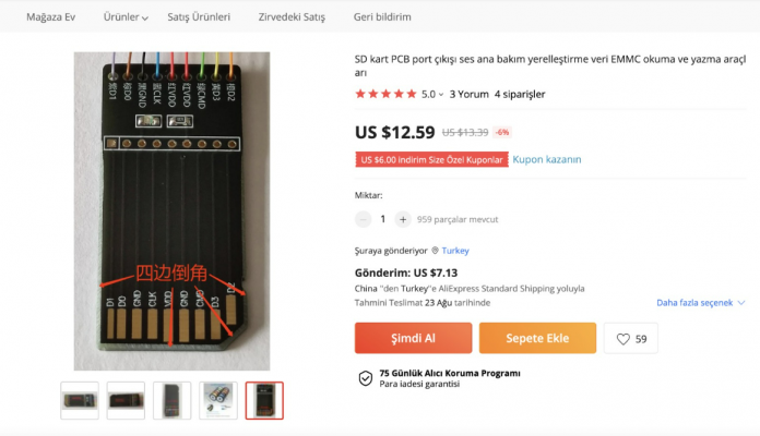

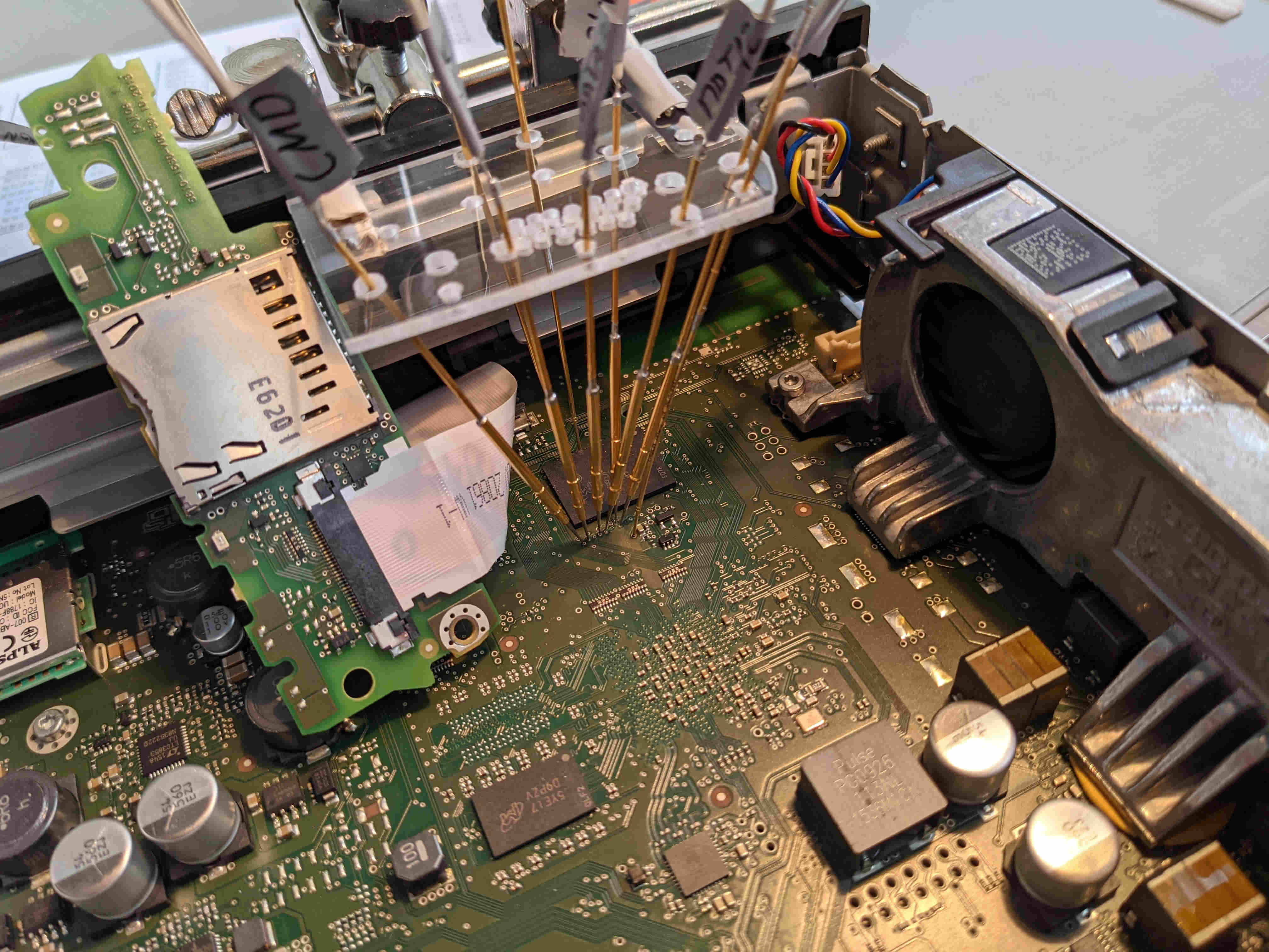

  • USB SD card readera eMMC pinlerini bağlayın demiş ancak tam olarak eMMC'yi okumayı nasıl yapacağım. SD to USB alıp Putty programında COM portuyla mı okumam gerekiyor acaba ? SD Kart modülü aldım bu iş görmeyecek galiba ;
  • Yada yukarıda ki SD portunu pinlere bağlayıp toolbox'ı SD karta atıp buraya takıp mı yüklemem gerekiyor acaba ?
Açıkçası tam olarak anlamadığım eMMC'yi nasıl okuyacağım. eMMC'yi bilgisayara bağlayıp okumam gerekiyor. Veya o pinleri şu tarz bir devreye bağlayıp bilgisayarın SD okuyucusundan mı okumam gerekiyor;

Cihazı araç dışında çalıştıracak ekipmanlarım var hocam. Babam elektronikçi zaten. Onun desteğiyle yapacağım. Üniteye güç versem yeter. Diğeri Putty programı ile terminaldan komutları çalıştırmak. İşlem bitince üniteyi geri takıp test edeceğim. İyice araştırıyorum emin olduktan sonra girişeceğim ama düşündüğüm yöntem doğru mu acaba ? Bu konuda fikrin nedir ?
