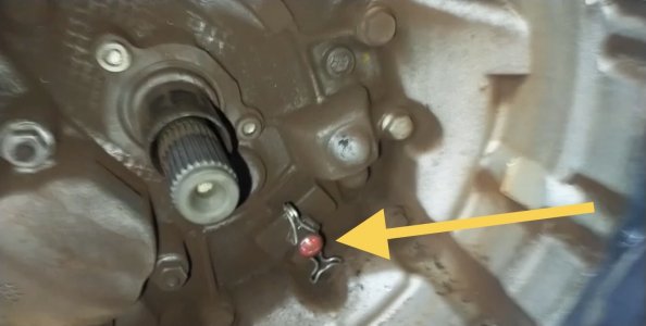

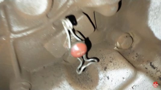

Bir de servise söyleyin debriyaj topuzu denilen 40-50 tl. 'lik bir parça var., bu parça baskı-balata seti içinden genelde çıkmaz., söyleyin onu da değiştirsinler., küçücük bir parça için şanzıman tekrardan aşşağıya inmesin., ama her şanzıman tipinde bu parça olmuyor..!! sizinkinde varsa değiştirsinler ucuz bir parçadır., örnek resim;
