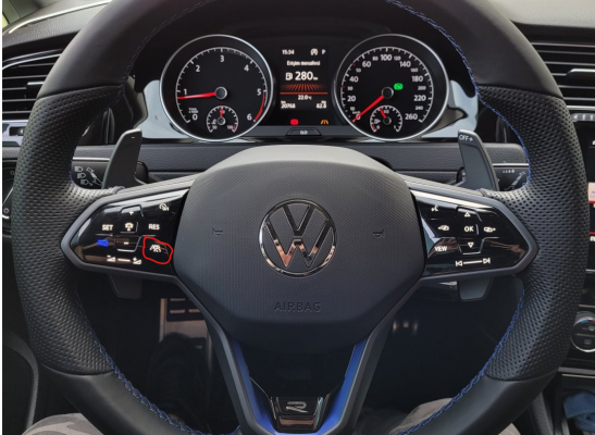

Herkese merhaba,
Uzun zamandır araca kayda değer bir değişiklik yapmıyordum. (Aslında aklımda çok şey var :) )
Instagram üzerinden bir takipçinin Yeni Nesil R Direksiyon zehrini bana vermesi ile başladı her şey, ben de dünden razıydım gerçi...
Direksiyon yanlış bilmiyorsam 2021 Arteon R'da kullanılan direksiyon, Golf 8 R direksiyonu ile farkı ortadaki logo kısmı.
Isıtma özelliğimiz de var fakat direksiyon sargımızın değişmesi gerekiyor, şimdilik aktif değil yani.
Montajı ailemizin retrofitçisi @zulalyol abi yaptı, ellerine sağlık abi. (y)
Detaylı videoları instagram @kingkongolf hesabımda paylaştım, buradan video paylaşamıyorum. Oraya da beklerim. :)
Ben sevdim, umarım siz de beğenirsiniz. Çok daha güzelleri sizlerin olsun.

Merhabalar furkan hocam yaklaşık bir hafta önce bende 7.5 aracıma bu direksiyondan taktırdım orjinal yeni nesil r direksiyon
Aracımın kendi dreksiyonuna göre bu yeni direksiyon biraz daha sert gibi geliyor bana sizde bu direksiyonu taktıktan sonra sertleşme farkettinizmi

Merhaba hocam
Öyle bir fark olmadı, olacağını da zannetmem. Psikolojik olabilir belki

bi ara eski dreksiyonunu taktırıp bakıcam tekrar banamı sert geliyor psikolojikte olabilir, birde yeni dreksiyonda hız sınırlama kullanılmıyor galiba sizdede öylemi furkan hocam

Bencede @Furkan hocamın dedıgı gibi bir fark yok benim araçta da takılı bende hiç bir fark hissedtmedim ama araç ici görüntü muhtesem

son olarak şunu sormak istiyorum furkan hocam bu dreksiyonda travel asis tuşuda var acc, ve şerit takip varsa araçta travel asisde aktif oluyormuş sizde aktifmi acaba
bahsettiğim tuş

Travel assist aktif edebilmek için kapasitif direksiyon ile birlikte şerit takip kamerasının 2q olması gerekiyor. Golf 7 ve 7,5 araçlarda bu kamera bulunmadığı için mevcut şerit takip kamerası ile bu özellik aktif olmaz. Bu nedenle travel assist için 2q kameraya geçiş yapmak gerekli.
bahsettiğim tuş
Hocam bu işleri yapalı epey zaman olduğu için travel assistin ne olduğunu tam olarak hatırlamıyorum ama 0 km/h'den itibaren acc ve şerit takibin birlikte çalışması ise evet o özellik çalışıyor ama o tuş olması şart değil.

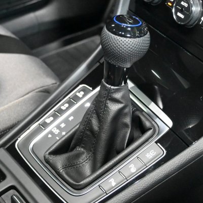

Hocam çok hoş olmuş güle güle kullanın ben burada farklı bir konuya değinmek istiyorum vites yayındaki tuşlar ve vites topuzu orijinal mi yoksa onlarda mı sonradan yapıldı ben sırf görüntü için Çin den hem tuş takımını kablolarıyla birlikte hem de vites topuzunu sipariş verdim tuş takımları geldi henüz taktırmadım takıldığı zaman yazılımla otomatik park hariç diğer tuşlar ( mod tuşu, lastik basınç tuşu ve esp tuşu) aktif oluyor mu yoksa sadece görüntü olarak mı kalıyor.
@KsmYN Vites topuzu ve çevresindeki tuşlar sonradan takıldı fakat tuşların hepsi aktif hocam.
Vites topuzunu tekrar değiştirdim, son olarak bunda karar kıldım. :)
