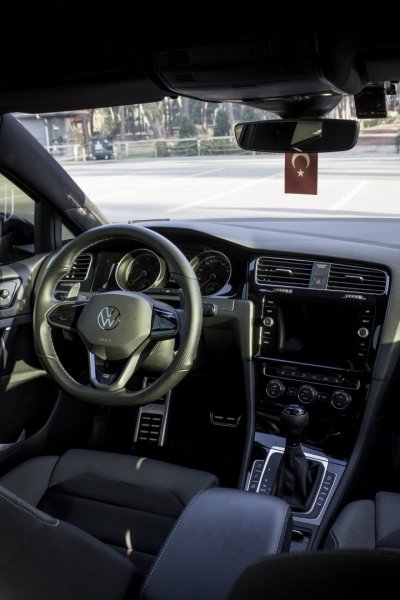

@KsmYN Vites topuzu ve çevresindeki tuşlar sonradan takıldı fakat tuşların hepsi aktif hocam.
Vites topuzunu tekrar değiştirdim, son olarak bunda karar kıldım. :)

Aracınız çok güzel direksiyon çok şık durmuş ancak vites topuzu biraz iddialı olmuş hocam :) İlk bakışta manuel zannettim. Zevkler ve renkler her zaman farklıdır ama bana sorarsanız içerdeki kokpit havasını biraz öldürüp retro bir hava katmış.
Çok teşekkürler hocam, iddialı olduğunu düşündüyseniz doğru tercih yaptığımı anlamış oldum. :)

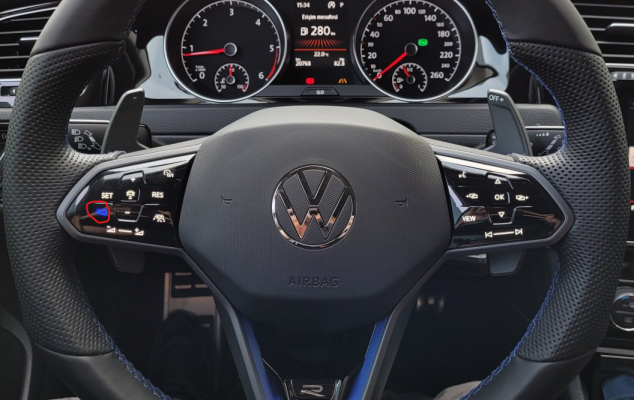

@Furkan hocam resimdeki tuş sürüş modu tuşuymuş galiba aracınızda sürüş modu varmı, varsa direksiyondaki tuş mod menüsünü açıyormu
ayrıca direskiyon ısıtmanız aktifmi ısınma süresi nasıl
bendede bu direksiyondan var ısıtma henüz aktif değil sargı değişmesi gerekiyormuş değiştirmeyi düşünüyorum bende, sürüş modu aracımda yok onuda yaptırıcam ilerde yaptırdığımda direksiyondaki mod tuşu aktif olucakmı acaba
Merhaba hocam
Aracımda sürüş modları var fakat direksiyondaki R tuşu aktif değil, yapan varmış ama yaptırmadım. Vitesin yanındaki Mode tuşu ile seçim yapabiliyorum sadece.
Direksiyon ısıtma aktif, süre tutmadım ama makul bir sürede ısınıyor bence. Güzel bir özellik, hoşuma gidiyor. (y)
