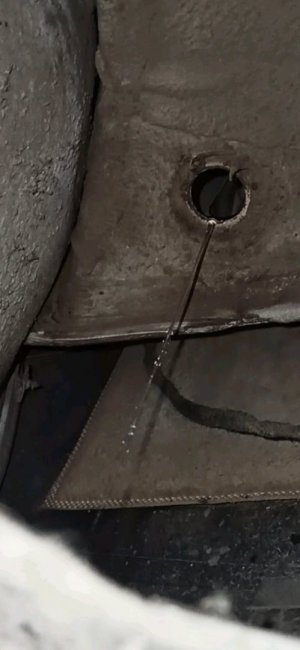

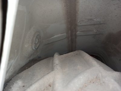

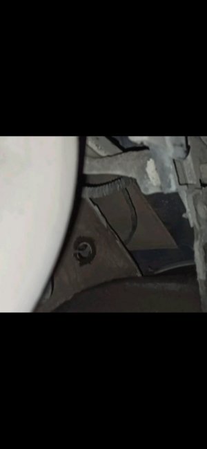

Bugün bu konuya yazdıktan sonra hemen bagaja geçtim önce sol arka taraftaki tıpaya bastırdım tıpa düştü içindede 2 karış su vardı döküldü ardında sağ arka tarafa geçtim ordada tıpa bekliyordum ama tıpa yoktu @Yalman44 hocamlada görüştüm oda şaşırdı tıpa olmamasına
Mavi boru büyük ihtimalle depo kapağındaki suyu tahliye etmek için ama ben depodan suda gönderdim borunun içinden gelmiyor direk aşağı akıyor sanki daha sonra boruyu biraz kontrol ettim ağzı bayağı hareket ediyor büyük ihtimal çıkmış ağzı
Borunun geçtiği yerdeki tıpa gibi ama borunun takılı olduğu conta yada plastik ne derseniz onuda söktüm çünkü orda yine su birikmişti tıpa görevi görüyordu resmen
mavi borunun ağıznı direk delikten aşağı vericektim ama kısa geldi şuan içinde boş duruyoe uygun bi zamanda deponun orayı söküp mavi boruyu takacağım yerine
Bu arada ara 2014 highline 1.6 tdi dsg @Yalman44 hocamın 2 tarafındada tıpa varmış

O tıpaların yani deliklerin ne işe yaradığı ortaya çıktı diyebiliriz..
Yakıt dolum kapağı altındaki delikten giden su için ince hortum olmalı.. ve cam tavan yoksa bu hortum o delikleri kullanmıyor. Ya da üretim tarihine göre kulanıyor da olabilir.
Yanlış yorumlamadıysam ve büyük ihtimalle cam tavan su giderleri o kısımdan yani menfez kısmındaki deliklerden hortum geçirilirek tahliye ediliyor. (Mavi hortum bana sonradan takılmış gibi geldi.)
@Omer58 hocam aşağıdaki videodaki siyah parça ile paylaştığınız resimdeki siyah parça aynı görevi görüyor gibi duruyor.
Özetle o tıpalar yerinde olması ya da cam tavan hortumlarının yerinde olması sonucu yine de su birikebilir.
Bu sebeple sorunun oluşumunda 3 madde rol oynuyor.
1. Menfezden su sızıntısı.
2. Stop etrafından su sızıntısı.
3. Cam tavan tahliye hortumu yerinden çıkması kopması vs.vs. sonucu su birikmesi.
Şuan için bagaj su alması birikmesi durumları bu sebeplerden gibi görülüyor.
Ve benim görüşüm her Golf önlem alınmazsa bir gün bu sorunu yaşayacak...

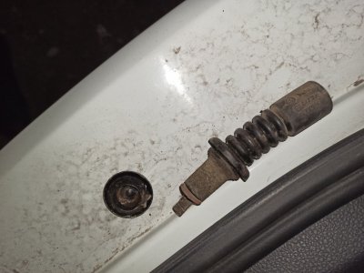

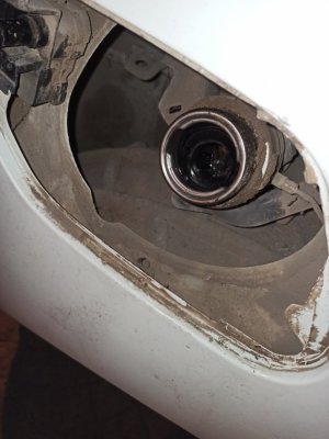

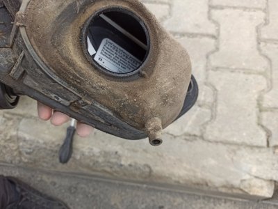

@ogzogz hocam biraz önce depo kapağını söktüm ucunda boru yok dökülen su direk aşağı iniyor IMG_20211228_120826.jpg
Daha garibi sunroof u kontrol ettim su döktüm 4 köşedende hepsi çıkıyor sunroofte sıkıntı yok ama sağ arka taraftaki mavi borunun olduğu yerdeki su tahliyesi kabortada kenarından sızıp geliyor fotoda belli olduğu gibi
mavi boru acaba cam tavandan mı yoksa depoya mı bağlı olmalıydı hala anlamadım
Bana cam tavana döktüğüm suyun kaborta kenarından gelmesi ya borunun çıktığı anlamına öyle olsa döşemede ıslanmaz mı yada mavi borunun depodan çıktığı anlamına geliyor diye düşünüyorum
@Omer58 mavi borunun üst kısmı depo kapağı su tahliye arkasında mı ?
Depo tahliye hortumu serum hotumundan daha geniş bir şekle sahip olmalı..
@ogzogz depo kapağını bugün söktüm yan tıpaları dün akşam açmıştım
Depo kapağını sökünce bir şeyle karşılaşmadım fenerle kontrol ettim görmedim kolumu uzanabildiğim kadar yokladım yinw bir şey grlmedi elime

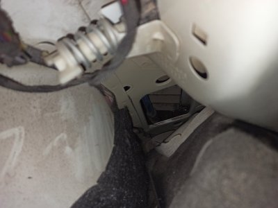

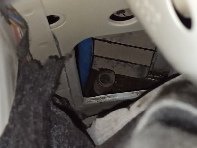

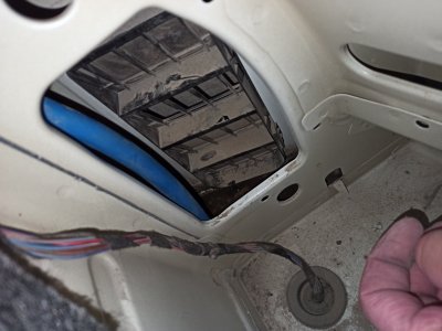

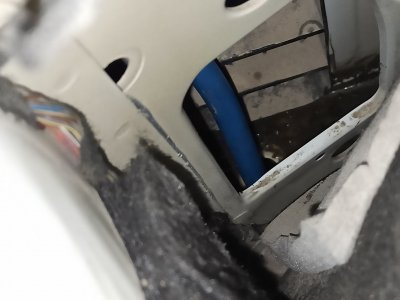

Bugün akşam aracı baya söktüm fotoları ekliyorum
Deponun orda her hangi bir boru yok uygun b zamanda ağzına uygun boru alıp takacağım

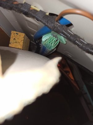

Ayrıca 8 mavi boruda cam tavana gidiyor kesin olarak çözdüm
Bu foto tavan arası

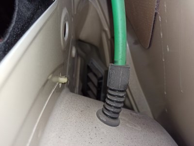

Son olarakta cam tavandan grlen sol arka tarafta yeşil boru gördüm tekerin tam üstünde gideri ve tekerin arkasındada tıpasını sçktüğüm yer var onun haricinde

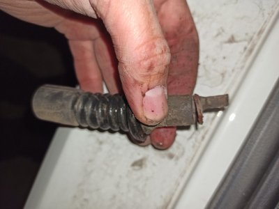

4. Bagaj açma kulpunun su tahliye hortumu. Bagaj kapağını açınca altta tam ortada tahliye hortumunun siyah plastik çıkışı var. Bagajı kapatırken o plastik gövdeye sürtüp kopabiliyor. Bende 2 kere koptu. O zaman da hortum suyu bagaj kapağının içine oradan da bagaja veriyor.
Size katılıyorum. Havalandırma mazgalların oradaki tıpalar su tahliye için değil. Onların çıkarılması çok yanlış bir çözüm. Oradan girecek kir toz pislik su ne olacak? Nereden su alıyor ise orası yalıtılmalı. %90 kapaklar.
@calik bilmiyorum belkide doğru olan sökmemek ama söktükten sonra daha su almadı ter temiz kaldı ordan su girme şansı zaten 0 da belki öncekine kıyasla daha çok toz girebilir
2013 Golf highline aracımda da aynı sorun mevcut. Aracımda sunroof olduğundan dolayı @Omer58 gibi sağ tarafında tıpa bulunuyor ama sağ tarafında sadece tahliye hortumu bulunmakta. Sol taraftaki tıpayı çıkardım ve içinden bayağı su aktı. Sağ tarafında tahliye hortumu olduğundan işlem yapmadım. Ayrıca aracımda geri görüş kamerası mevcut. Kontrol ettiğimde bagaj kapısınının ortasında bulunan kauçuk malzemenin koptuğunu gördüm. Pazartesi günü Avek yetkili servisi ile görüşüp logo su tahliye hortumunu değişim ücretini soracağım. @Omer58 sol taraftaki tıpayı çıkardıktan sonra sizin sorun tamamen ortadan kalktı mı? Teşekkürler
@Unal61 hocam ben hem sol arka tıpayı hemde sağ arkadaki borunun takılı olduğu plastik kauçuğu çıkarttım kauçuğu çıkartma sebebim su birikmişti şimdi altı açık olduğundan borudandan gelse başka yerdende gelse direk delikten akar mantığı
Ayrıca iki tarafıda açtıktan sonra ne ön camda buğulanma oluyor nede bagaj zemininde ıslaklık çok şükür hallettik
Yarın belirttiğim gibi Avek yetkili servisten logo su tahliye hortumunun değişim ücretini sorup yaptırmaya planlıyorum. Sonrasında sol taraftaki tıpa açık ve logo tahliye hortumu sağlam şekilde biraz gözlemleyeceğim. Olmadı senin gibi sağ taraftaki tahliye hortumunu çıkartacağım. Bu arada ben tıpayı tampon altından çıkardım. Bagaj sağ ve sol taraftaki kaplamayı çıkarmak zor mu? Bu çıkarma işlemi için internette yardımcı video mevcut mudur?
