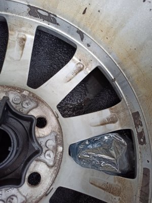

Arkadaşlar bende bugün kontrol ettim malesef bendede su birikmiş ki zaten çn camın buğulanmasından anlamıştım
Tıpayı sökmek için tamponu vs sökmeye gerek var mı yoksa alttan veya üstten sçkebiliyoruz mu
    194.1 KB · Görüntüleme: 202
Evet hocam mümkün biraz zor tespit edebilirsiniz ama mümkün
Lâkin bagaj dan işlem yapmak daha mantıklı kalan suyu temizleyip kurutursunuz ileride paslanmadan ve kokudan muhafaza etmiş olursunuz bagajı boşaltın stepne taban bezleri vs bir kaç gün kurumaya bırakın tıpaları açtıktan sonra havuzun içine doğru kaynar su dökün bütün pisliği atsın temizlensin oto kuaförlerde de bezle kuruttuktan sonra hava ile tamamen kurutmuş olursunuz
