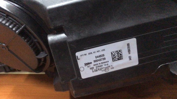

Bunu nasıl bulabiliriz acaba? Yardımlarınızı bekliyorum. Çıkma 2 adet temiz far buldum ama. Kodunu atayım bana uyumlu mu bakabilir misiniz?

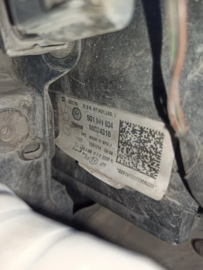

Sol far etiketi düşmüş ama sağ ön farın parça kodunu atıyorum hocam
Hocam ayrıca senin gönderdiğin far parça kodunda 5g ile başlayan kısım yok bilmiyorum normal mi ama bilen arkadaşlar yardımcı olur sende iyi araştır

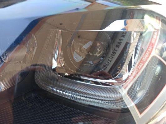

Temizlik sonrası farları ilk gördüğüm anda dedim bunlar benim aracın farları değil çok aşırı şaşırdım ağzım kulaklarımdaydı sıfır gibi oldu desem yeridir 😄 ayrıca ampulleride burada taktırdım bunun için her hangi bir ücret vermedim
IMG_20210731_171441.jpgİlk görüş
U ledlerin IMG_20210731_173130.jpgmercek
bu işlemler sonrası araca bakışım daha bi değişti nerden bakarsam bakayım farlar parıl parıl parıldıyor adeta dün akşam aracı biraz kullandım özellikle aydınlatma olmayan yollara gittim araçta far asistanıda olduğu için virajlarda farlar adeta dans ediyor bir sağ bir sol , uzunları açıp kapatması , far çizgisi , görüş alanı, selektör , öndeki aracı perdelemesi 😍 bu zamana kadar boşa biniyormuşuz desem yeridir ki bi arada far ayarına baktıracağım makine ile detayları nedir makinede ayar için yardımlarınızı bekliyorum
