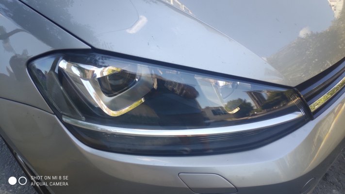

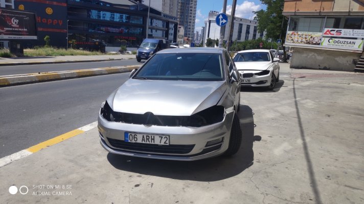

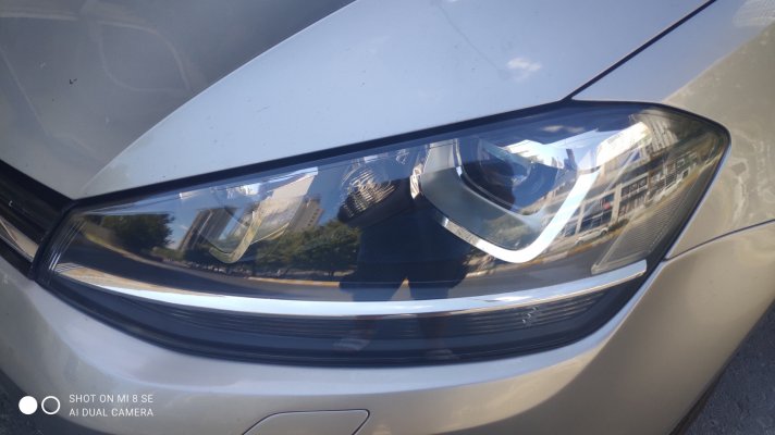

Merhaba
Nihayet ben de ÖZK FAR'a uğrayıp xenon farlarımı ve merceklerimi temizlettim. İşlem yaklaşık 5 saat sürüyor. farı kesinlikle açmadan içini kimyasal ile yıkayıp temizliyorlar. Mercekler önceden beyaz floresan gibi buzlu beyaz iken işlem sonrası kola şisesinin dibi gibi şeffaf ve renksiz oldu. Ben çok memnun kaldım, gerçekten çok başarılılar. Bu arada farın elektronik kısımları ve beynine de müdahale edebiliyorlar. Ben oradayken bir BMW aracın farının elektronik kartını tamir ettiler.
Bu temizlik ile ben de yeni ışık otomotivden Osram Cool Blue Intense Next Generation D3S ampül aldım. Tüm işlemler bitince aydınlatma performansının en az %30 arttığını söyleyebilirim. Yeni Işık 60 saat sonrası ampülün daha parlak ve beyaz olacağını söyledi.
Far temizliği 700 TL
Xenon Ampül 2500 TL nakit
Bu arada ana bayii olduğu için osram ledriving led farları sordum şu an 20.000 tl imiş.
Xenon farlı olan herkese tavsiye ederim.

Merhaba
Öncelikle hayırlı olsun hocam iki şeyde , ben night breaker laseri seçmişti ama gerek çevremde kşmsede cool blue olmadığı için onun aydınlatma performansı çizgisi tonu hep aklımdaydı bi ara bi gece buluşup ikisinide değerlendirelim 😂
sizin farların eski halini bilmiyorum ama büyük ihtimal bendeki gibi klasik sorundur yeni hali çok iyi
Bu arada fiyatlar neredeyse x2 olmuş 😢
